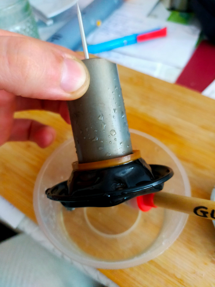

Ich hatte auch das heftigste Gerucke, über 100km/h oder wenn man schneller den Gashahn ab 3000 betätigte. Gerade schön mit Sozius, wenn unangekündigt beim Beschleunigen der Ankerwurf kommt.
Du brauchst kein Gasolin, kein Nikotin,... sondern Glycerin!
Bekommst du im Internet oder um die Ecke in der Apotheke.
Man benötigt nicht viel ~50ml.

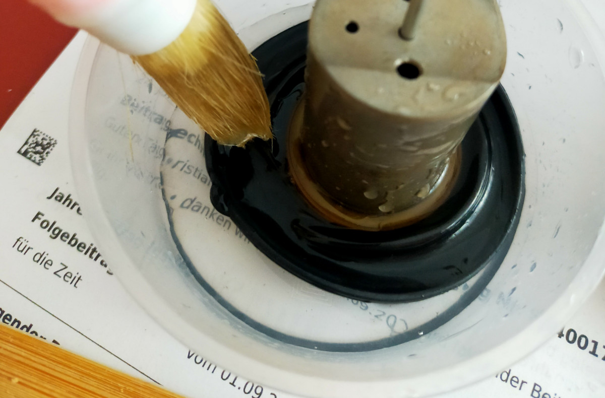

Einfach die Membran in ein kleines Becherbad und überall mit einem Pinsel bestreichen.
Zuerst wollte die Membran überhaupt nichts von dem Glycerin annehmen(phob), die war richtig Wüsten-Furztrocken und hat sich komisch angefühlt.
Hab es 2 Tage lang immer mal wieder bestrichen und die Membran bewegt, man bemerkte am zweiten Tag schon Unterschiede.
Eingebaut und Tatsache, das war das.
Seitdem kein Gerucke und Geschwindigkeiten über 110km/h. Wieder ein völlig anderes Motorrad.
Die Membran war zu hart und ausgetrocknet.
Zu meiner Recherche.
Silkonöl VS. Glycerin zur Gummiauffrischung.
War nicht ganz so leicht was zu finden.
Bei (Profi)-Fahrzeugaufbereitern wird wohl auf Glycerin gesetzt, keine Nachteile.
Silikonöl soll bei längerer oder öfterer Anwendung bei Gummis, diese immer weicher werden lassen.
Also über das Ziel der einfachen Gummiauffrischung hinaus.
Könnte also gut sein dass man so sich den nächsten Fehler, über die Zeit gesehen, einbaut, da die Membran wiederrum zu weich wird.
Christian

@Bastelbbude_XT
Vielen Dank für deinen Hinweis. Das klingt genau nach meinem Problem.
Wird das Bauteil komplett mit Glycerin behandelt oder nur das Gummi? Weil der Schieber ja auch so einen „Perleffekt“ auf deinem Bild hat.
Re: Sporadisches Rucken beim Beschleunigen über 100kmh
Verfasst: Mi 11. Sep 2024, 22:42
von christian78
Den Schieber nicht, der ist ja schon weich :P
