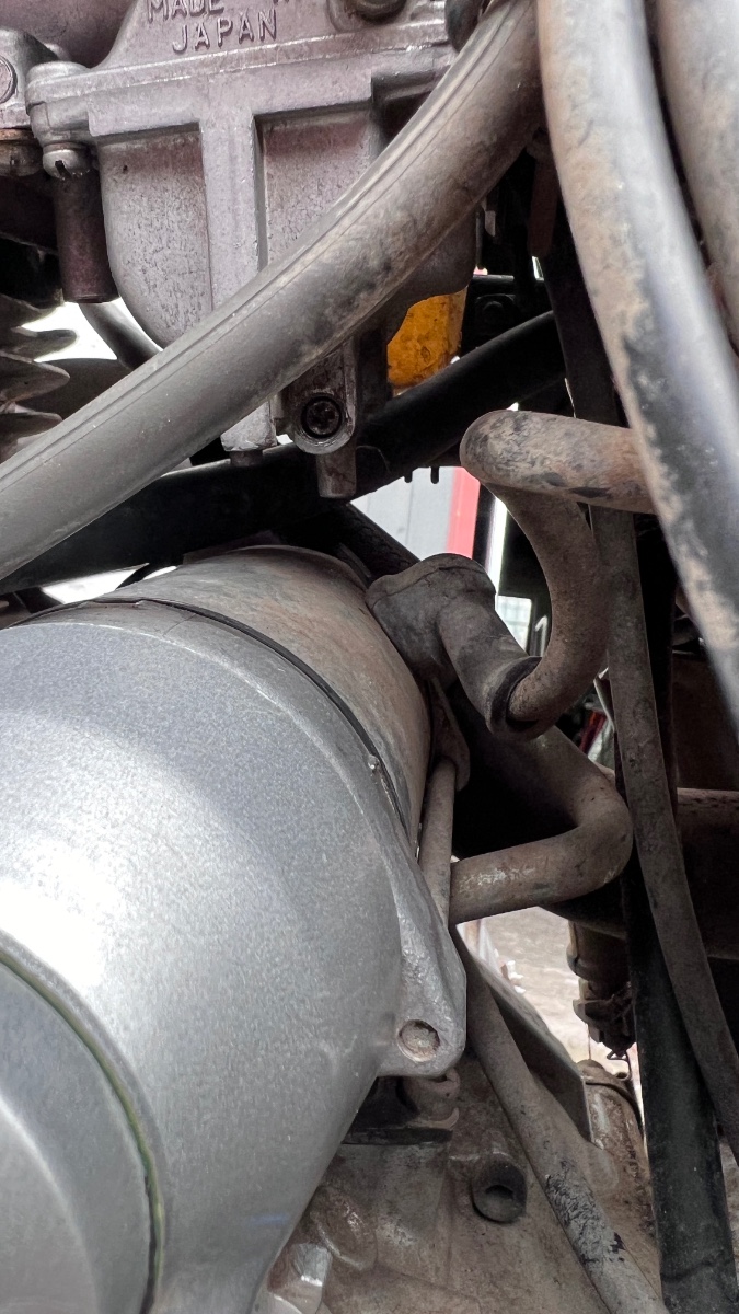

War gerade in der Garage um ein Bild bzw. ein kleines Video zu machen…. Benzinhahn aufgemacht…. alles bleibt trocken. Gestern lief unten aus dem Vergaser aus dem Röhrchen (s.Bild) ein satter Benzinstrahl!!!! Keine Ahnung was ich davon halten soll. An dem Schräubchen auf dem Bild hatte ich nichts gemacht.
Verwirrte Grüße vom Mittelrhein
Mike

Da ist das Schwimmernadelventil undicht.
Das ist der Ab/Überlauf, nicht zustopfen, sonst läuft das in den Lufikasten oder Motor.

Das ist der Ablass der Schwimmerkammer, da mündet auch der Überlauf rein, evtl ist dein Schwimmernadelventil hängen geblieben

Vielleicht auch hat irgendwas das Ventil blockiert, und ist jetzt in der Schwimmerkammer.

Ich hatte mal eine 3TB, die hat es nicht vertragen, den Benzinhahn komplett zu öffnen. Man durfte nach langer Standzeit den Hahn erst nur ein bisschen öffnen und erst voll, wenn schon etwas Benzin in die Kammer gelaufen war. Irgendwie hat sich das Nadelventil beim Schwall der ersten Ladung Benzin verklemmt und der Vergaser ist übergelaufen. Neues Ventil samt Sitz war verbaut, aber das Problem war trotzdem da. Mit dem erst leicht öffnen trat es allerdings dann nicht mehr auf.
