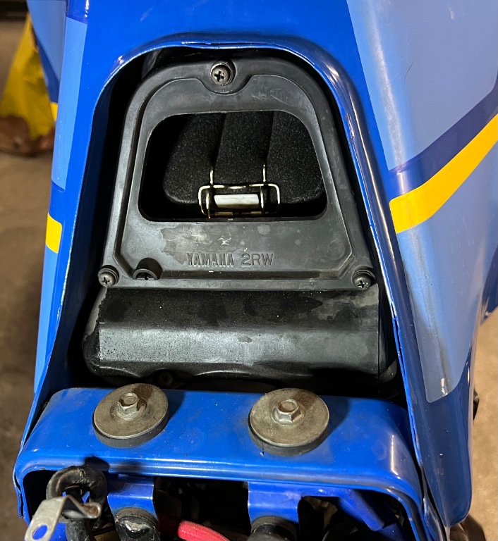

Ich bin XT-Anfänger und habe mir kürzlich eine Yamaha XT 600 Tenere Jahrgang 1988 zugelegt. Es handelt sich um das Modell 3DS (Schweiz) oder die 3AJ ausserhalb der Schweiz.
Nun habe ich beim ersten Check festgestellt, dass ein Teil des Luftfiltersystems (ev. Luftfilterkasten) gar nicht (mehr) vorhanden ist.
Zumindest wenn ich das mit den Bildern aus der Reparaturanleitung vergleiche.

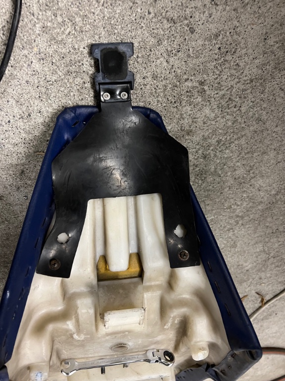

Auch ist am Sattel ein etwas spezielles Gummi-Teil montiert, welches genau über der Öffnung zum Luftfilter zu stehen kommt. Eventuell handelt es sich dabei aber auch einfach nur um eine Halterung für einen Tankrucksack.
Zum Verständnis hänge ich da mal 2 Bilder an.
Nun meine Frage(n):
Könnte das fehlen dieses Teils Absicht sein, weil ja die 3DS wegen den CH-Abgasvorschriften Etwas gedrosselt wurden und so allenfalls wieder entdrosselt?
Wenn nicht, was sind die Folgen, wenn man ohne dieses Teil fährt?
Und falls dieses Teil dringend benötigt wird, wo bekommt man das als Ersatzteil?
Auch habe ich gehört, dass diese Drosselungen damals zwar Vorschrift waren, die Händler in der Schweiz dann aber tatsächlich die XT's immer nur "entdrosselt" verkauft haben. Keine Ahnung ob das stimmt.
Weiss da Jemand mehr?
Danke für ein Feedback.
Gruss Thomas

Grüß dich und Glückwunsch zu deiner 3AJ!
Top Motorrad :)
Das Gummischnuppel am Sitz ist vermutlich genau das, eine Halterung für einen Rucksack.
Das Teil, was dir fehlt, ist ein Russel, der da in den LuFi-kasten kommt. Es soll die sehr schmutzige Luft Zyklon-artig verwirbeln und somit noch besser den Dreck vom Filter fern halten. Braucht hierzulande kein Mensch
Von Drosselung hab ich keine Ahnung, aber für Fahrten in dünnluftigen Gegenden wird der gern abmontiert, um so ein kleines bisschen mehr Luft durch zu lassen und das Gemisch zu magern....
Wie gesagt, braucht man eigentlich nicht, ist alles gut so wie es ist.
Falls du es doch haben willst, kannst du Mal beim motoriz fragen.
Peace
