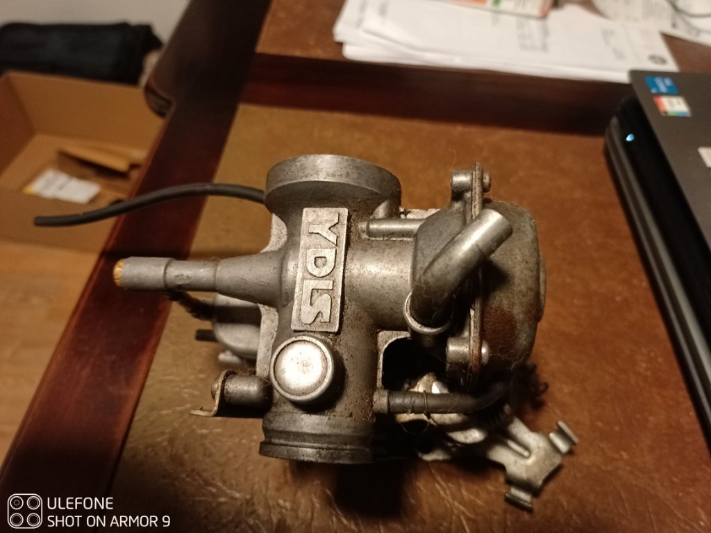

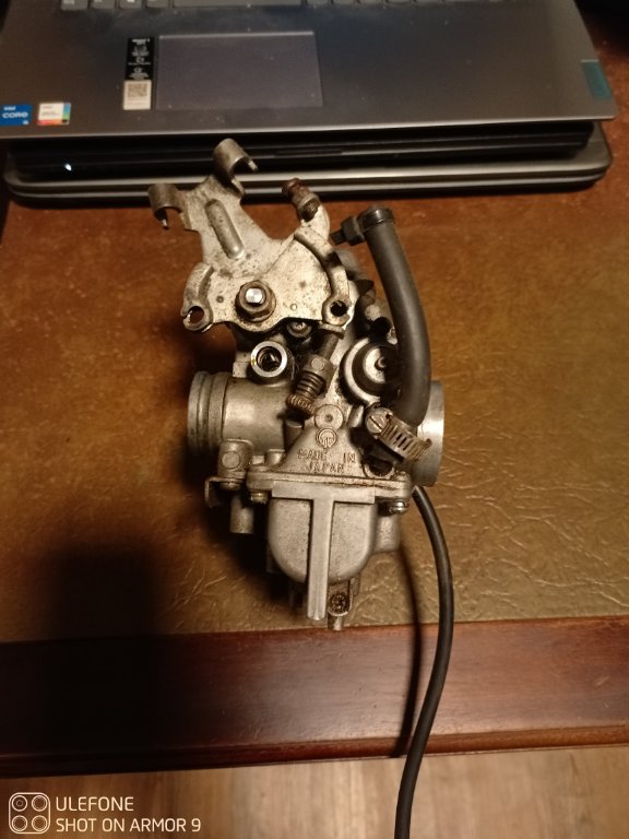

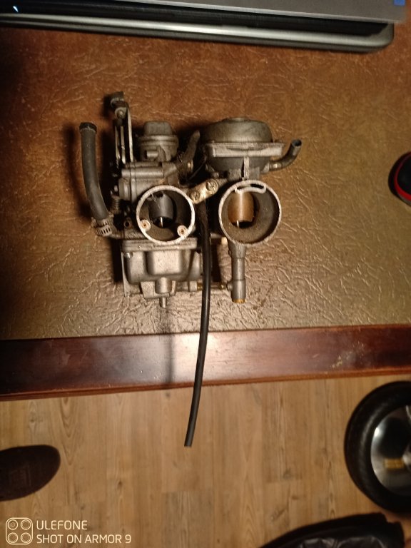

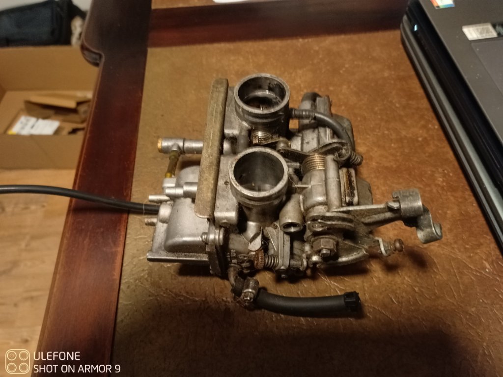

ich habe eine XT 600 die aus Teilen zusammengeabaut ist. Es sind verschiedene Modelle verarbeitet und nun ist der Vergaser hin. Ich würde den gerne überholen und ich weiß das es da Überholsätze dafür gibt. Ich finde nur nicht den richtigen. Ich habe schon einen Händler angeschrieben der sagte mir ich soll das Formular auf seiner Seite nutzen. Das hilft aber in dem Fall überhaupt nicht weil der Vergaser ja sicherlich ein anderer ist. Kann mir jemand helfen den richtigen zu finden? Ich stelle Bilder vom Vergaser ein. Grüße

Scheint mir ein Vergaser von einer 3TB zu sein.

3aj ohne Barometerdose, also bis 1989 (?)
Sind die gleich?
Sind die gleich?
Re: Vergaser Reparatursatz
3TB und später wenn ich nicht irre.
Da fehlen allerdings 2 Schläuche. Ablauf Schwimmerkammer und der Belüftungsschlauch mit dem Filter für den großen verchromten Anschluss am Selundärvergaser oben (Belüftung Vergasermembran)
Grüße, Stücki
- Sym Maxsym TL 500 (BJ 2020)
Vielleicht hilft es auch, wenn man etwas ausschließen kann. Der Hauptkörper meines Primärvergasers stammt aus einer anderen Gussform. Da sind mehrere Details anders. Ich habe eine 2NF.
Also ich hab eine XT500 = Österreichmodell der XT600 3TB. BJ 94
Mein Vergaser schaut genau so aus.. als könnte deiner einer XT600 3TB sein!
lg
lg
Ich sage auch 3TB. Das ist nämlich genau so einer, wie er in meiner TTE eingebaut ist. Und die hat den 3TB-Motor.

Vielen Dank schon mal.
Ich bestelle mal einen für die 3TB. BJ 94
