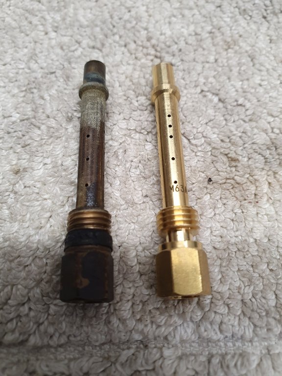

Und ja "Straßenschrauber", der Vergaser muss im perfekten Zustand sein, denn nur dann läuft das Motorradel nachher wieder sauber. ;)
Bzgl. Dichtring Sekundärvergaser werde ich wohl experimentieren müssen. Mal schauen ob ich was passend machen kann...
Im Vergaser sieht es aus wie im Mäusegrab... :mrgreen:
