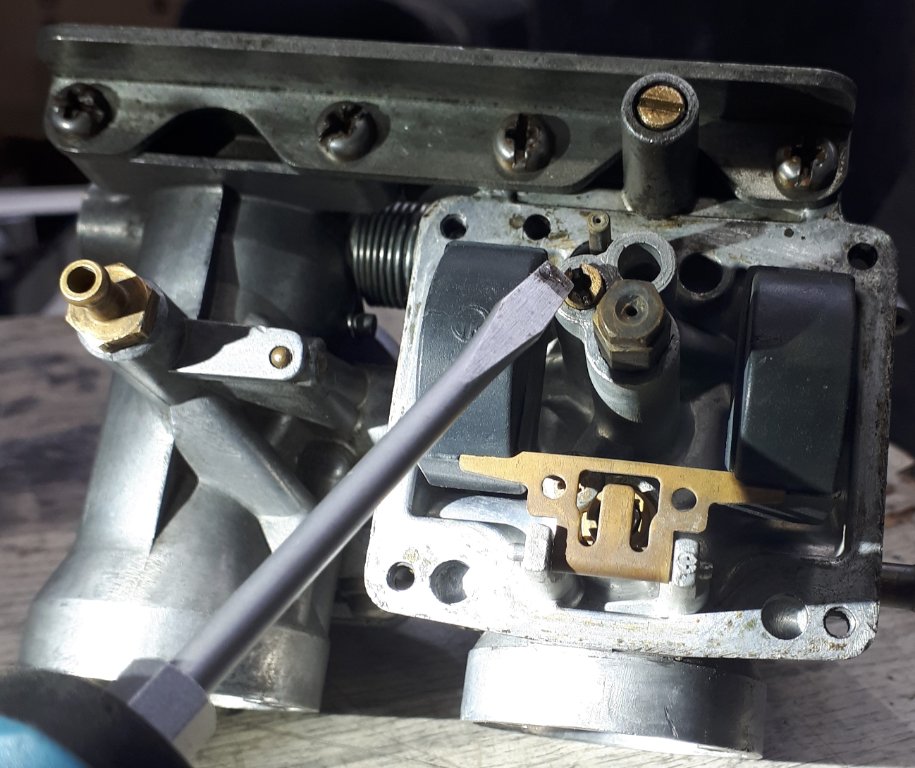

welche Funktion hat diese Düse?
Eine Größenangabe kann ich auf der Düse nicht entdecken, vielleicht hat dazu jemand eine Info?

Google sei gedankt, ich habe die Lösung soeben selbst gefunden:
In dem Gewinde saß die "alte" Hauptdüse für den Sekundärvergaser. Deshalb ist das in meiner Vergaseranlage ein Blindstopfen, da kann ich das Teil so lang in Reinigungsflüssigkeit einlegen, wie ich will - da wird keine Öffnung frei
Hier ist die Lösung des Rätsels beschrieben:
