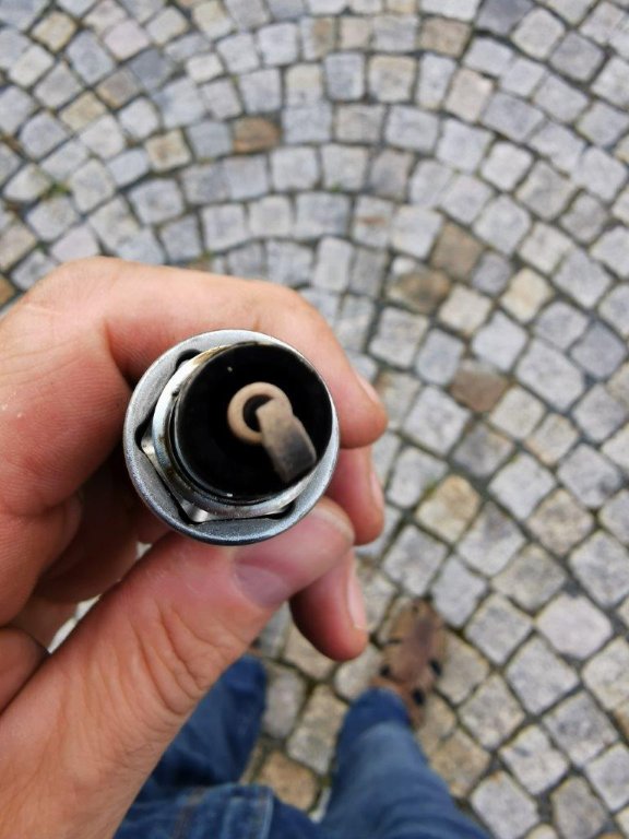

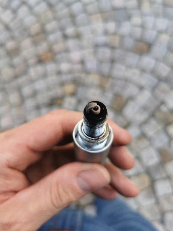

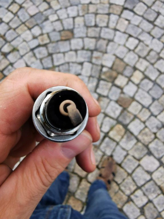

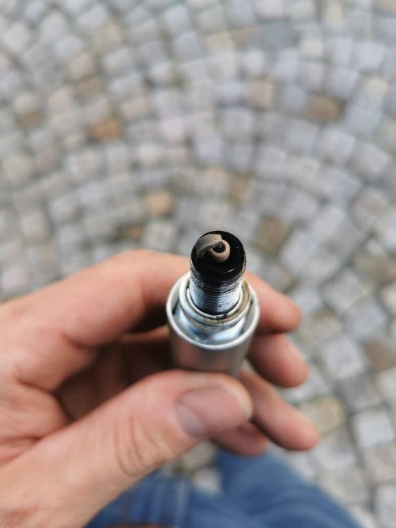

Kerzenbild zieht eigentlich soweit okay aus:

Re: XTZ 660 Tenere - Leerlaufluftgemisch einstellen
Zu fett schaut das aus. Allerdings wird das ja nach Vollgasfahrt diagnostiziert, danach schaut die Kerze nicht aus.
Hast Du schon das Anreicherungsventil samt Membran geprüft? Ab Seite 23 im von mir verlinkten Tutorial.
Kerzenbild habe ich nach ca. 30 bis 40 km kleine Straßen und überwiegend Feldweg mit leichten Geländeeinlagen gemacht. Also nicht nach längerer Vollgasfahrt. Anreicherungsventil ist geprüft und Membrane okay.
