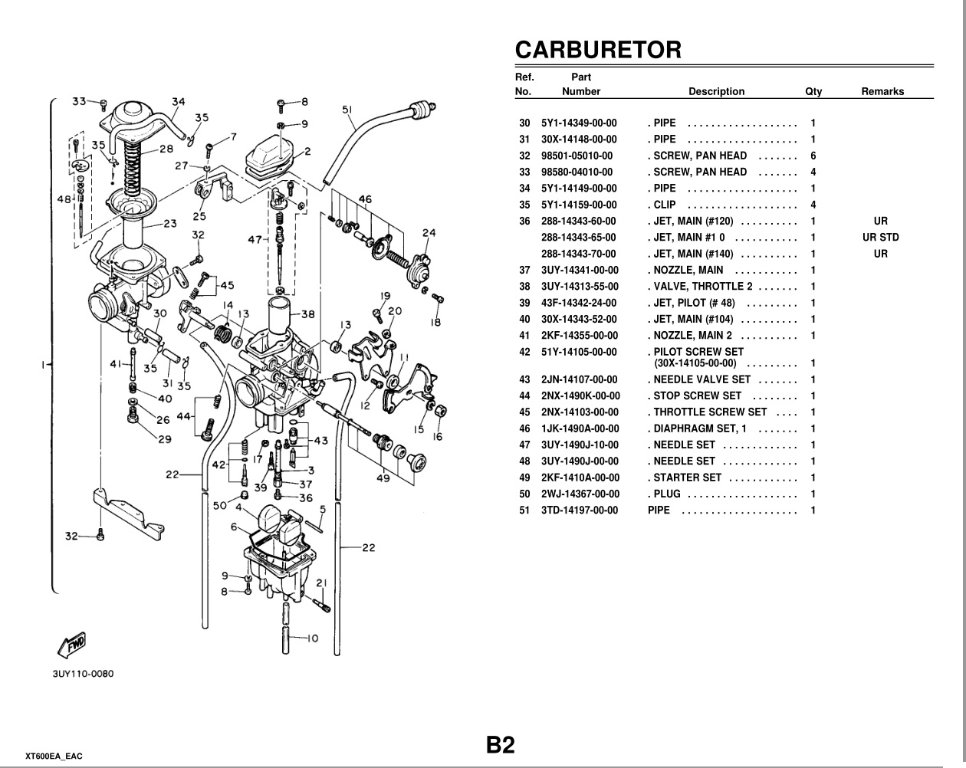

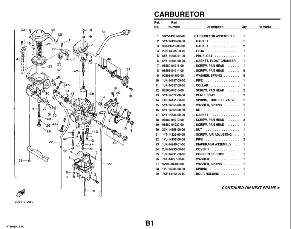

Im Bucheli steht eben der Originalaufbau, "Dienst nach Vorschrift" sozusagen. Dort wirst Du auch keine Hinweise zu was weiss ich geänderten Nockenwellen finden oder zu Zubehörlenkern.
Also Beispiel der Schlauch an der Schwimmerkammer unten. der ist dazu da, dass falls Dir die Schwimmerkammer überläuft das Benzin nicht auf den Motor tropft, sondern auf die Strasse vor Dein Hinterrad. Erfahrungsgemäss entzündet sich heraustropfendes Benzin nicht, falls das mal passiert und man sieht ohne Schlauch auch erst überhaupt, dass einem die Schwimmerkammer überläüft. Bei der HU hat das bisher auch seit übner 20 Jahren keinen interessiert - und die Prüfer hier sind echt gründlich.
Auf dem Microfiche sind das die Schläuche 22 und 51 (je 2 Stück) und 10, die du weg lassen kannst.
Du darfst die Schläuche natürlich auch dran lassen, 22 und 10 kommen nach unten zur Schwinge, 51 einfach offen nach hinten weg.
