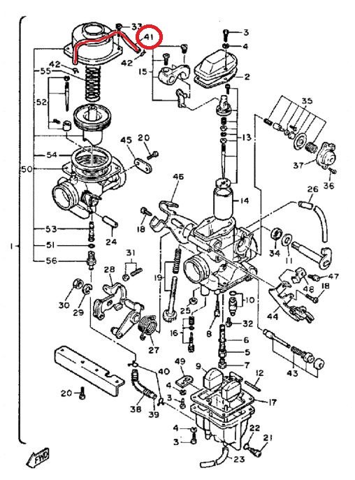

Hallo Leute,
dieser Schlauch (41) (Verbindet die beiden Vergaser) ist bei mir am Sekundärvergaser am Nippel mehr schlecht als recht angeklebt und könnte dort undicht sein.
Welche Funktion hat der Schlauch?

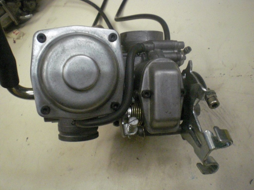

Der hier?
Ein Unterdruckschlauch, der ist funktionsrelevant. Ersetzen. Eine Schlauchschelle oder ein Blumendraht helfen, wenn du keine Metall-Schlauchclips hast. Ein frischer Schlauch sitzt so eng, dass du keine Sicherung benötigst.

Weiß jemand, was die genaue Funktion des Schlauches ist?
Beiträge: 4736
Re: Verbindungsschlauch zwischen Vergasern
Der Schlauch erzeugt Unterdruck im Schubanreicherungsventil (am linken Primärvergaser). Das Ventil ist dazu da, im Schiebebetrieb Patschen zu verhindern. Der Schlauch ist sozusagen die Leitung des An/Aus-Schalters für das Ventil.
