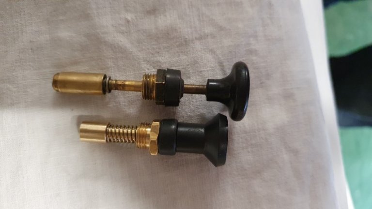

Der Choke ist angekommen und wurde gleich eingebaut.
Passt un den Vergaser das Mopped springt an.
Aber ich denke nicht dass er zu gebrauchen ist,
da ich mit dieser Konstruktion mit Dauerchoke rumfahren würde.
Hab ihn gleich wieder gewechselt und nicht mal versucht was passiert wenn der Motor warn wird.

Kommt da nicht normalerweise noch so ein 2mm-Stift raus, der in die Bohrung geht?
Der fehlt dann demnach oder?
Re: Choke gangbar machen
So kenn ich das auch... Scheint hier ohne den Stift zu sein
Grüße, Stücki

Servus,displex hat geschrieben: ↑Fr 15. Mai 2020, 20:09Der Choke ist angekommen und wurde gleich eingebaut.
dann hat sich der Kollege wohl getäuscht, sorry dafür. Wenn Du magst kauf ich ihn Dir ab (inkl Porto) und schau ob ich da mit der Drehbank was machen kann ... > PN?
Welcher war das denn jetzt genau? Im Tipp sind ja zwei angegeben ...
