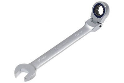

- Ansaugstutzen an den Vergaser stecken, am besten schon in der richtigen Ausrichtung (rechts/links beachten)
- Torx-Schrauben sind nicht original - da sind eigentlich Innensechskantschrauben verbaut
- Torx/Inbus gegen Sechskantschrauben tauschen
- mit gaaaanz spitzen Fingern kann man die Schraube recht weit einschrauben
- mit einem 10er Ringschlüssel mit Ratschenfunktion und Gelenk habe ich gute Erfahrung gemacht
- bei meiner 1VJ kann der Vergaser von rechts am Besten eingebaut werden - wie das bei anderen XTs ist kann ich nicht sagen; bei meiner XT550 war es aber m.M. auch so.
- Ruhe bewahren :mrgreen:

Danke für die Info mit den Schrauben und dem Werkzeug. Das mit den Sechskantschrauben macht die Sache wohl etwas leichter.
