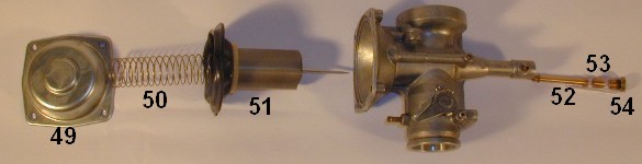

Re: Xt 500 z 2rx vergaserproblem...
Beitrag von displex »
Der Choke hat soweit ich das eis nur Auswirkung auf den Primärvergaser.
Also dort suchen.
Öffnet der sek. Schieber sehr leichtgängig. kommt überalll genügend Sprit an? Ist die Verbindungsleitung auch nicht geknickt.
Hast du die LLGRS eingestellt?
Membrane korrekt eingebaut, Nadel richtig eingesetzt , Scheiben und Clips an der richtigen Stelle?
https://www.xt600.de/xt_werkstatt/_spec ... rgaser.htm
