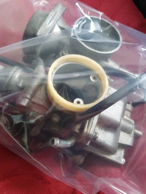

Hallo XT- Gemeinde,
habe folgende Frage: gehört an dem 1VJ Vergaser so ein Kunsttoffring, wie auf dem Bild? Konnte ihn in keiner Explosionszeichung finden. Welche Aufgabe hat er ?
An meinem alten 1VJ-Vergaser war der nicht. Bei dem neuen komplett gereinigten, überholten Gebrauchten, den ich mir jetzt zulege, ist dieser Plastikring vorhanden. Ich wollte wissen, ob dieser auch zwingend notwendig ist, wenn der 2AJ Lufi drauf ist?
Danke u. Grüße
Axel

Re: Kunststoffring 1VJ Vergaser a Lufi Schnorchel
Nie gesehen.
50.523 km
Gehört da nicht hin.
Beitrag von fabio8691 »
Noch nie gesehn ...
3aj besitzt sowas auch nicht ...
1vj auch nicht ....
Beitrag von tenere1972 »
Hallo der Ring wird vermutlich verwendet worden sein für einen anderen Lufi Schnorchel :|
Beitrag von 59x »
Hallo Axel,
der Ring sieht aus wie eine Kettenlaufrolle.
Gruß Mirko
Beitrag von transalp »
Danke für eure Nachrichten. Kurze Rückmeldung: Ist vermutlich für einen anderen Vergaser bzw. anderen Ansaugstutzentyp als der einer 1VJ.
Hab den Vergaser jetzt eingebaut. Passte auch nur ohne Ring in den Ansaugstutzen.
Axel
transalp
Beiträge: 13
Registriert: Di 19. Aug 2008, 13:14
Wohnort: Bremen
muss mich korrigieren, ich meine nicht Ansaugstutzten, sondern zum Ausgang Luftfilterschnorchel :)
