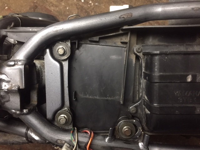

Hallo zusammen, ich möchte gerne an meiner 3TB das Luftfiltergehäuse ausbauen.
Leider scheitere ich im Moment an den drei Schrauben, mit dem das Gehäuse am Rahmen verschraubt ist. Die Schrauben lassen sich drehen, aber lösen sich nicht. Kann auch nirgendwo eine Mutter entdecken, die die Schrauben halten.
Was mache ich falsch?
Danke für eine Informtion.

Bin mir nicht sicher, ob da nicht Muttern am anderen Ende drauf sind. Wenn nicht, dann ist das Gewinde im Kunststoff hinüber. Dann kannst vorsichtig mit nem schmalen Schraubendreher versuchen unter den Schraubenkopf zu kommen und beim Drehen der Schraube diese dann leicht anzuheben.

Danke für die schnelle Info. Am unteren Ende ist keine Mutter vorhanden. Hatte schon befürchtet, dass das Gewinde um ist und werde deinen Tipp beherzigen. Eine andere Möglichkeit sehe ich auch nicht.

Oder ne Gripzange und ziehen beim drehen.
