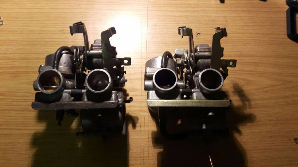

Das Problem scheint gelöst,
ich hab mich heut mal ausgiebig um den Vergaser gekümmert. Es gibt da etwas tieferliegende Messingdüsen, welche in den Vergaser eingepresst sind. Hier gab es trotz Ultraschall hartnäckige Verstopfungen. Mit einer dünnen Saite konnte ich die Schmutzschicht durchbrechen. Nachdem nun alles penibel gereinigt und montiert ist, startet die XT super und bleibt auch gemütlich am Gas. Den Vollastbereich muss ich mir die Tage anschauen, wenn die Kiste mal richtig warmgefahren ist. Sie hängt nun wieder viel spritziger am Gas...
Und wenn man schon dabei ist, hab ich den Reservevergaser auch gleich gereinigt. Der hatte genau den selben Dreck in den selben Löchern. Jetzt wird mir auch klar, warum der Vergasertausch nix gebracht hat
https://youtu.be/Ll5pahjTVNY

Es war einmal die eingepresste Chokedüse in der Schwimmerkammer. Dann die kleine Messingdüse seitlich im Ansaugtrichter des Primärvergasers (da gibt es 2 oder 3 Stück). Dann müsste noch eine neben der Standgas und Hauptdüse des Primärvergasers gewesen sein. Bin mir gerade nicht sicher.
Der Bock springt jedenfalls super an. Muss ihn aber noch einstellen. Sie tourt etwas langsam ab. Dazu muss ich sie aber richtig warmfahren und das macht bei dem Wetter eben kein Spass...
Gruß Michael
Ja wirklich zum Kotzen. Hatte den mehrfach auseinander. Ultraschall, Bremsenreiniger, Pressluft, alles durch. Nur eben nicht eingelegt und gestochert. Die XT stand vor der Restauration fast 15 Jahre bei mir in der Garage...stritzi hat geschrieben:...und wieder einmal die alte Leier: Dreck im Vergaser!!! Jaja, genau schauen, gelle! Bei sowas evtl. in Benzin einlegen, dann schaffts der ultraschall auch...
Gruß Michael
