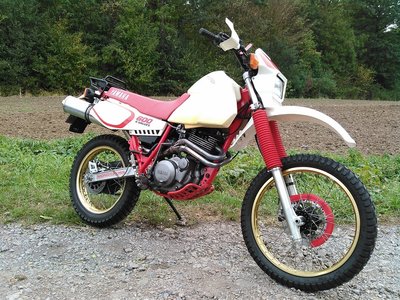

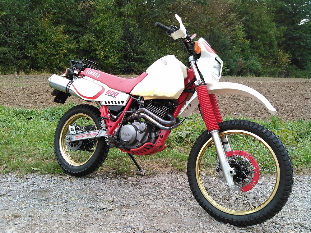

Wenn das im Avatarbild seine XT ist... würde ich wegen Membran im Vergaser und Öltank hinten auf 2KF tippen.
SR500 2J4 Bj. 81, XT600 43F, Bj. 85, XT500 1U6 Bj. 79, XT660Z Bj. 2011
Re: Vergaserprobleme
Richtig, ist ne 2KF von 1989
