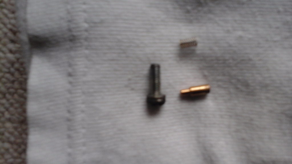

Dann vielen mir eine mini Feder und ein mini Messingbolzen entgegen.
Frage an Experten:
Wo kommen die Teile her und wo müssen sie wieder hin ?
Ich finde keine passende Stelle. Zeichnungen und Wartungsbücher haben mir die Teile auch nicht zeigen können.
BITTE schnelle Hilfe, ich will wieder fahren..
VIELEN Dank !
PS. Bild ist angehalten, zum grössenvergleich ist ist eine schwimmerkammerschraube dabei.

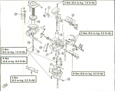

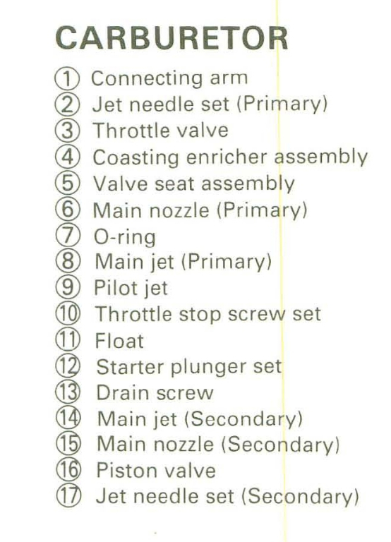

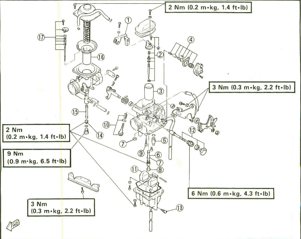

...man erkennt nicht viel auf deinem Foto, also such mal anhand des Vergaserbildes aus dem Manual von Yamaha zur 91er XT....
