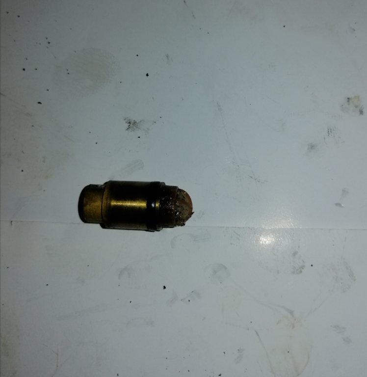

Die Vergaser-Revision hat m.E. sehr gut geklappt. Habe alle Teile intensiv gereinigt, die verbogenen Teile (Luftfilterseite) ersetzt, die Membran exakt eingebaut, Schwimmerstand kontrolliert, alles korrekt eingestellt. Den Tank mit Zitronensäure gereinigt und entrostet. Habe vom Tank zum Vergaser vorerst ein Benzinfilter verbaut. Die erste Probefahrt war der Hammer, sie lief wie ne Eins! Bin seitdem über 1500 km gefahren und zwischendurch kam immer wieder mal ein "Aussetzer", was sich als Ursache doch bald herausstellte: Seitenständershalter! Den habe ich in die Mangel genommen, gereinigt und mit WD40 geflutet, sogleich waren die Aussetzer weg :-)
