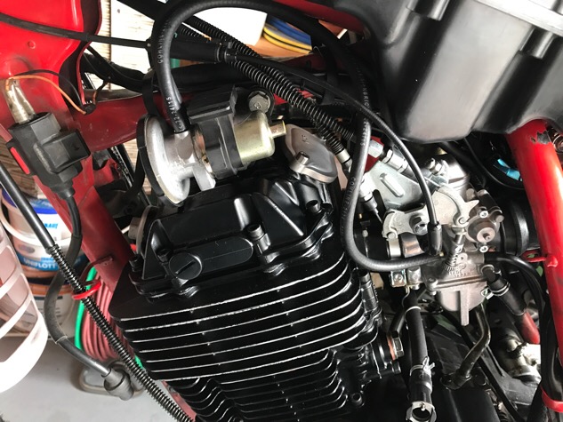

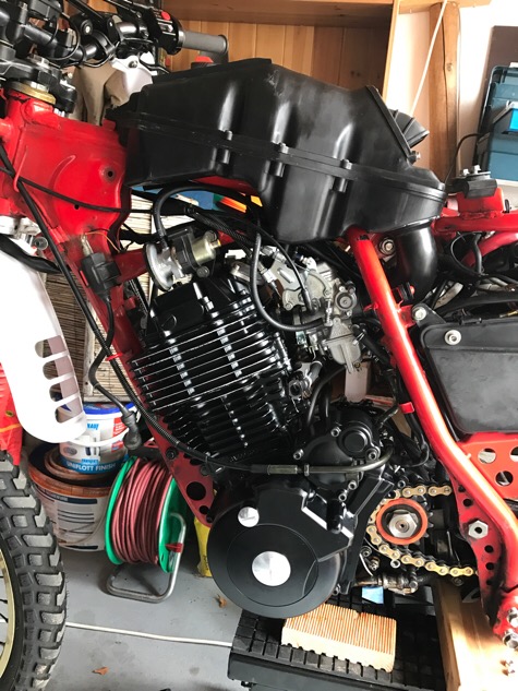

So, der neu aufgebaute Motor ist drin, samt schweizer Vergaser - ein kurzer Druck auf START und die Kiste lief - vielleicht etwas laut gekleckert , aber auf Hinweis von ABP die Ventile mit 1/10 mehr Spiel eingestellt, da sich die noch setzen sollen.
Probefahrt folgt ...
Am Vergaser ist alles neu - Dichtungen, auch die kleine Simmerringe, Ventil und -sitz, Membrane, alles demontiert im Ultraschallbad gewesen...

Wie die 3AJ von 1990 - 160/118...
Probefahrt folgt nächste Woche...

Fotos :-)
