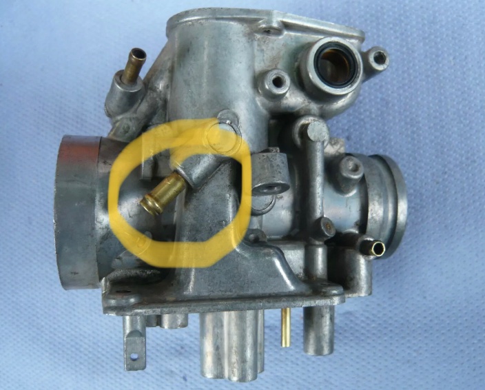

Hallo Hans,
Benzinleitung vom Ansaugstutzen links Abgang oben drauf.
Mit Vergaser linke Seite das Rohr neben dem choke war bei mir verbunden.

Hi Jens,
ich gehe mal davon aus, es dreht sich um eine 43F und den dazugehörigen Vergaser von Teikei.
Bei meinem Vergaser ist auf der linken Seite eigentlich kein Abgang, wenn man von dem absieht, der als Entlüftung fungiert und der einen nur nach hinten unten einen Schlauch hängen hat.
Und von dort aus gab es eine Verbindung zu dem Ansaugstutzen links?
Steht das irgendwo, daß das so sein sollte? So was habe ich noch nie gesehen, aber kann ja trotzdem sein.

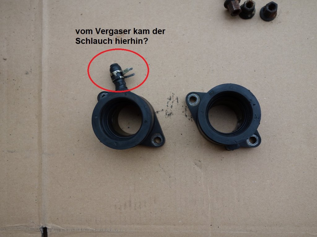

Nochmal kurze Aufklärung bitte:
Ist bei dir der Ansaugstutzen über diesen Schlauch am Vergaser angeschlossen? Das wäre die Erklärung für alles. Damit kann es nicht laufen, das ganze Vergasersystem würde nicht funktionieren.

Guten Morgen,
Damit lief es auch nicht.
Habe da jetzt den Blindstopfen drauf.
Aber über 6.000 dreht sie leider trotzdem nicht.

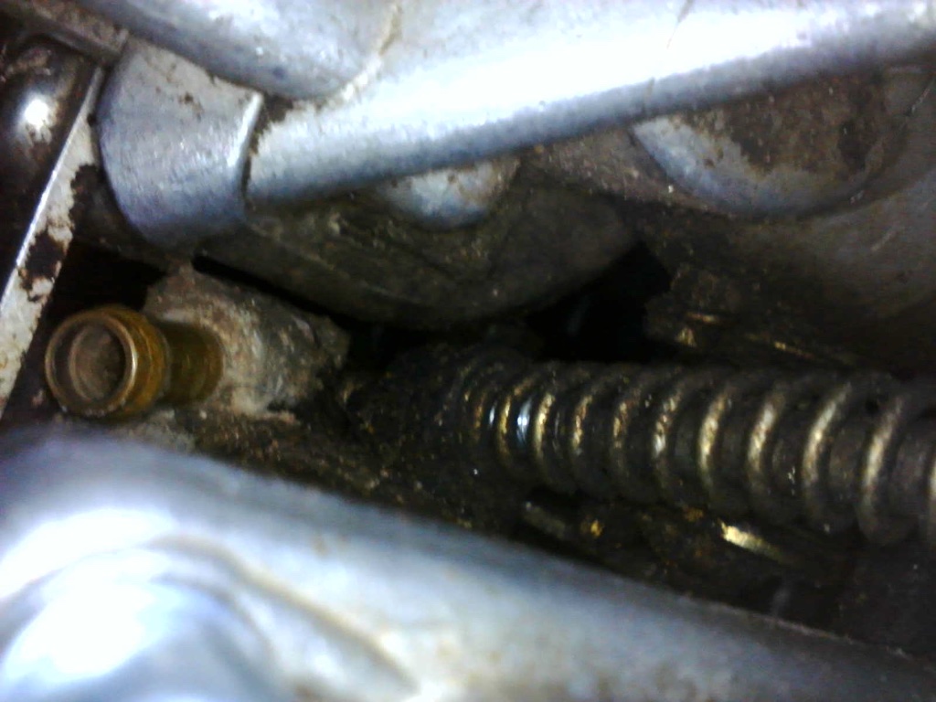

Bei mir ist am primär Vergaser auf der rechten Seite auch noch ein Rohr wofür ist dieses?
Zwischen den beiden Vergasern, in der Nähe der Standgasschraube.
Jens
Rohr liegt zwischen den beiden Vergasern

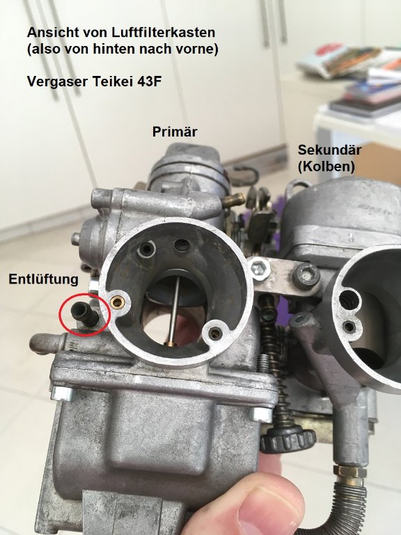

Hier ein besseres Bild.

Hi Jens,
das von Dir bezeichnete Rohr ist zur Entlüftung. Allerdings weiß ich nicht genau, wo entlüftet wird.
Zumindest bei meiner hängt hier nur ein Schlauch dran, auch in der Explosionszeichnung ist hier ein Schlauch abgebildet ohne zusätzliche Verbindung nach irgendwo anders. Also sollte das so stimmen.
