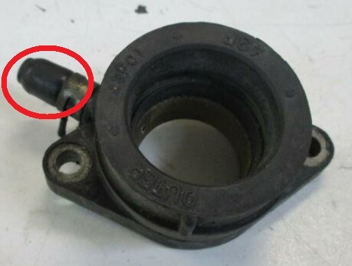

Hi,
Hier mal der Finale Stand. Es war wirklich "Fremdluft". Hätte nie gedacht das dieses Teil so spröde wird und einreist.
Aber gefunden, getauscht und alles läuft - Ende gut alles gut.
Grüße Roland
Grüße Roland

Glyckwunsch!
Ich hatte das Röhrchen verklebt und zusätzlich mit der Kappe von einer Batterie versehen. Mangels Bleibatterien heute nicht mehr erhältlich.

das Problem hatte ich auch schon während einer Tour.. ich hab n Stück Benzinschlauch, etwas Dichtmasse und eine Schraube oben reingedreht. Das hält. Manchmal ist beim kicken bei warmen Motor das ganze Brimborium abgeflogen, mit Kabelbinder als Ersatzschelle hälts aber wunderbar. Seitdem is Ruhe. (Natürlich reicht auch eine kürzere Schraube, die hatte ich unterwegs aber nicht zur Hand..)
Liebe Grüße
Tobsen
Liebe Grüße
Tobsen
