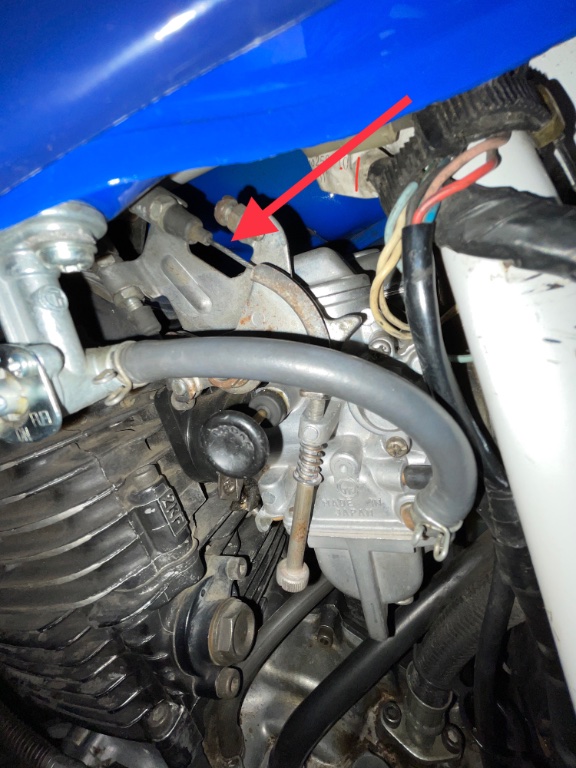

Bevor ich sie jetzt wirklich hinbringe ist mir noch ein Gedanke genommen, den ich gerne mit euch vorher teilen möchte.
Ich habe nämlich den Eindruck, dass der Seilzug vom Gasgriff locker ist, insbesondere wenn ich den Gasgriff noch einen Tick weiter in den geschlossenen Anschlag drücke, ist das obere Seil ziemlich locker. Ich bin mir allerdings auch nicht sicher wie locker/stramm er sein muss und auch nicht ob es normal ist, dass der Gasgriff sich aus seiner eigentlichen Ausgangsposition noch ein klein wenig weiter schließen lässt.
Könnte es theoretisch möglich sein, dass die erhöhte Drehzahl im Stand (2000 Umdrehungen), die sich offenbar auch nur bei Betriebstemperatur zeigt und der plötzliche Leistungsverlust durch einen falsch eingestellten oder anderweitig defekten Gasseilzug verursacht werden und der Vergaser selbst völlig in Ordnung ist und nichts mit der Problematik zutun hat?

Beiträge: 4736
Re: Plötzlicher Leistungsverlust
Hallo 2KFan
Aber könnte nicht ein lockerer, verdreckter und/oder ungeschmierter Seilzug alleine ursächlich für mein Problem sein oder haltet ihr das für unwahrscheinlich?
Du siehst ja an dieser Scheibe, an der die beiden Gaszüge am Vergaser eingehängt sind, ob der Vergaser geschlossen ist. Dort - auf Deinem Foto sichtbar - wo die Scheibe die Einstellschraube für den Leerlauf berührt. ist bei geschlossenem Vergaser kein Spalt mehr.
Anders gesagt: würde der Gaszug Schuld an der Drehzahlerhöhung sein, würde die Scheibe nicht mehr an der Einstellschraube für die leerlaufdrehzahl anstehen.
Etwas Spiel im Gaszug ist übrigens gewünscht. Wie viel hängt von der Verlegung Deiner Züge und Deinem persönlichen Gefallen ab. Im Prinzip kannst Du das Spiel soweit herausnehmen, dass bei vollem Lenkeinschlag der Vergaser durch den Zug noch nicht betätigt wird.
Viel Erfolg
