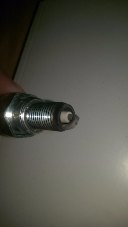

Hab mal die Zündkerze rausgeschraubt, für mich ist die zu mager, was sagen die Profis dazu? Bin in letzter zeit aber nie wirklich geheizt wenn das was zur sache tut. Kaum über 4k Touren.

Du kannst nicht das kerzenbild als Grundlage nehmen und ne Aussage über das Gemisch beim Start machen.
Das Kerzenbild ergibt sich sich bei Vollast.
Die kerze ist wahrscheinlich noch nicht lange drin - sieht für mich ok aus.
Re: Probleme Kaltstart
Zumal man mit den heutigen Additiven keine Aussage mehr vom Kerzenbild zum Gemisch machen kann.

...ich kann mich nicht erinnern, daß solche Probleme wie die von dir geschilderten jemals wirklich an der Kerze lagen....zudem schaut die aus wie noch nicht lange verbaut...funkt sie denn auch, wie sie soll???
