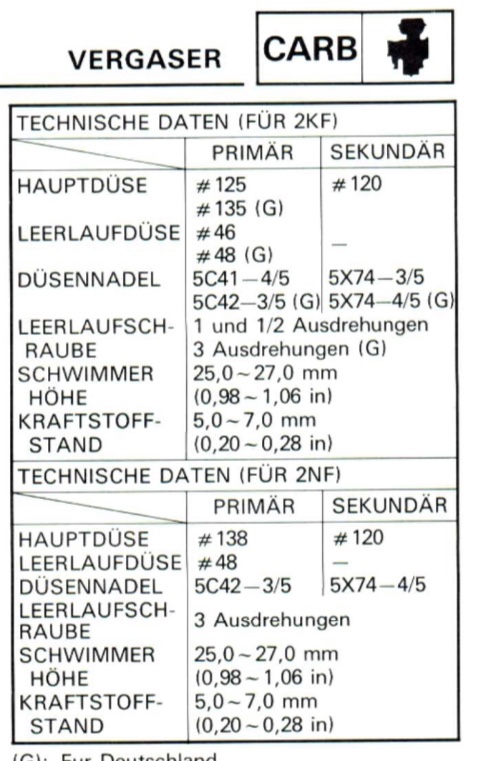

Re: Unterstützung weiteres Vorgehen an meiner 2KF
Wie ist denn die Clip Stellung der Nadeln im Vergaser?
Ich musste bei allen drei 2KF den Clip für die Nadel im Primärvergaser einen Clip „fetter“ abweichend der Grundstellung einstellen. Bzw. bei einer 2KF war er das eh schon.
Also quasi von 3 auf 4 …
(G) steht ja für die deutsche Ausführung die du wahrscheinlich hast?
Zuvor hatte ich konstantes Ruckeln und generell schlechteren Lauf.
Und wie schon gefragt wurde wäre es interessant, ob sie mit den Veränderungen (Arrow Auspuff … ) jemals gut gelaufen ist.
Ich habe mit Änderungen am Luftfilter und Auspuff bislang nur schlechte Erfahrungen gemacht. Habe selber auch viel ausprobiert, Arrow, Sebring, K&N und Edelstahlkrümmer. Aber am Ende hab ich alles wieder zurück gerüstet. Am besten liefen sie bei mir bislang immer mit originaler Auspuffanlage und originalem Luftfilter.
