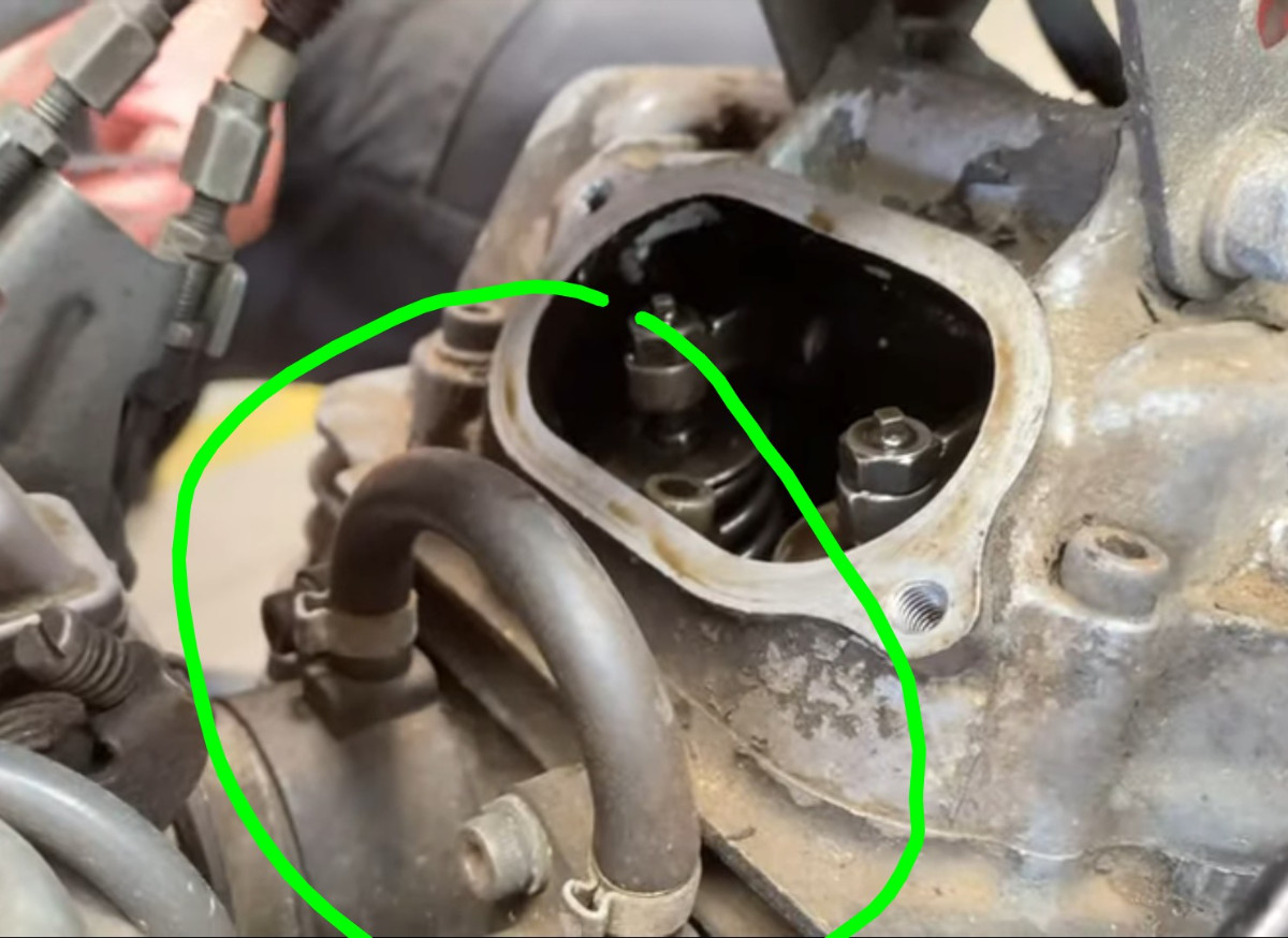

in einem Video ist mir jetzt mal ein recht groß dimensionierter Verbindungsschlauch zwischen den beiden Ansaugstutzen aufgefallen.
Ab (oder bis zu) welchem Baujahr oder Typ gab es den?

Evtl Ansauggeräuschdämpfer weggelassen? Oder Stutzen verbaut mit diesen Anschlüssen.
Das macht keinen Sinn, weil Primär und Sekundär verschiedene Drücke herrschen können. Das verhält sich wie Falschluft.

Von wo stammt das Bild? Wenn man die Quelle hätte, könnte man mehr in Erfahrung bringen.

Ist'n screenshot von diesem Video
Minute 14:40 etwa

Um Minute 14 ist die Schlauchverbindung zu sehen, aber es wird nichts dazu gesagt.

Es ging mir ausschließlich um den Schlauch.
Das Video hab ich mal angeschaut, weil ich meine Steuerzeiten nochmal prüfen will, mich wegen der Hexe und ihrem Waffenarsenal grad nicht richtig bewegen kann. Also Videos gucken zum Auffrischen.
Was du darüber sonst sagst ist ja richtig, Markus, aber in dem Fall nicht relevant.
Dabei ist mir der ominöse Schlauch ins Auge gefallen. Kannte ich nicht, und einen Reim konnte ich mir auch nicht drauf machen. Ist das eine frühe XT600? Oder eine späte? Oder experimental?

Bie der 3TB 4PT1 gibts sowas: https://www.cmsnl.com/de-de/products/ge ... pt1358600/

Sieh an, was in der Videobeschreibung steht:
Das sind nur Messanschlüsse oder für irgendwelche Resonanzdosen. Sind aber nicht miteinander verbunden.
