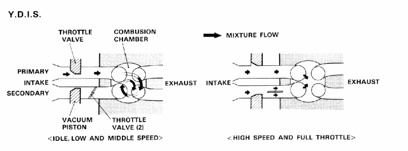

YAMAHA double intake system (YDIS).
Kombiniert die Vorteile kleiner und großer Vergaserquerschnitte, und nur EIN Leerlaufsystem.
Kleiner Vergaserquerschnitt: Zieht unten gut,
großer Vergaserquerschnitt: Leistung oben.

Der Öffnungspunkt sollte immer so eingestellt sein, dass bei Vollgas die Drosselklappe waagrecht steht, also den maximalen Querschnitt freigibt. Je nach Vergaser ergibt das unterschiedliche Werte für den Öffnungszeitpunkt.
Beiträge: 1068
Yamaha Dual Intake System (YDIS)
Auf den XT550-Seiten wird YDIS gut erklärt.
