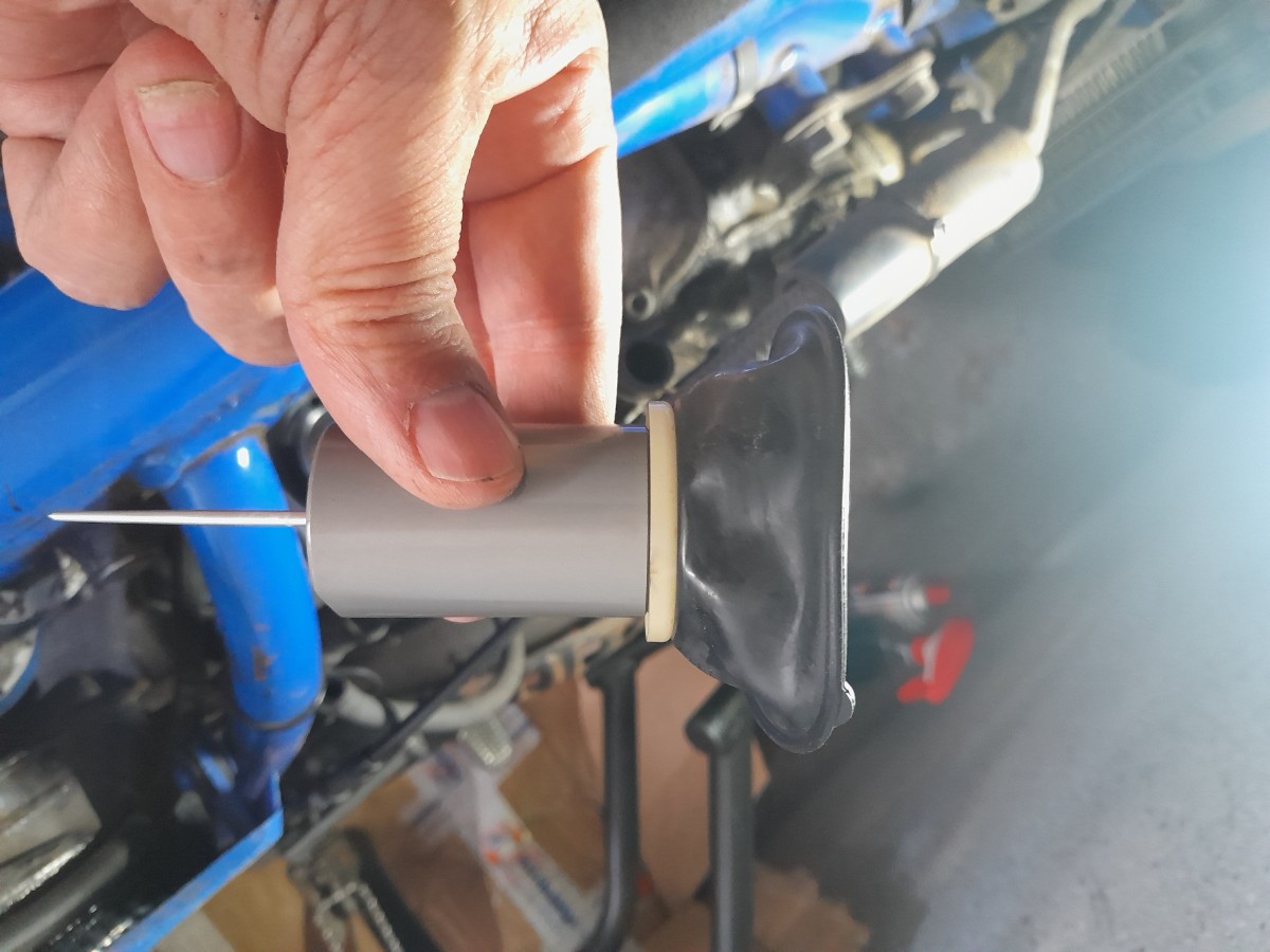

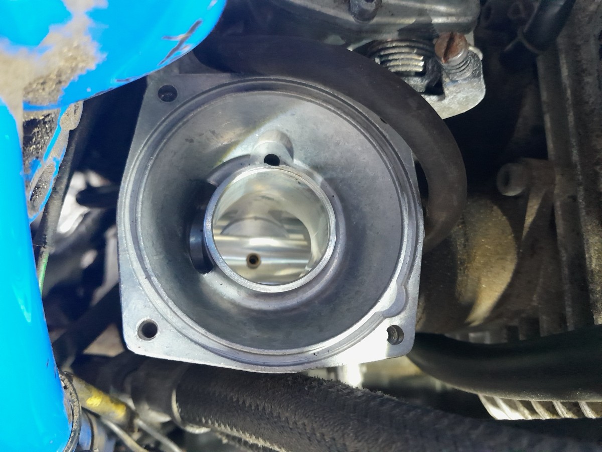

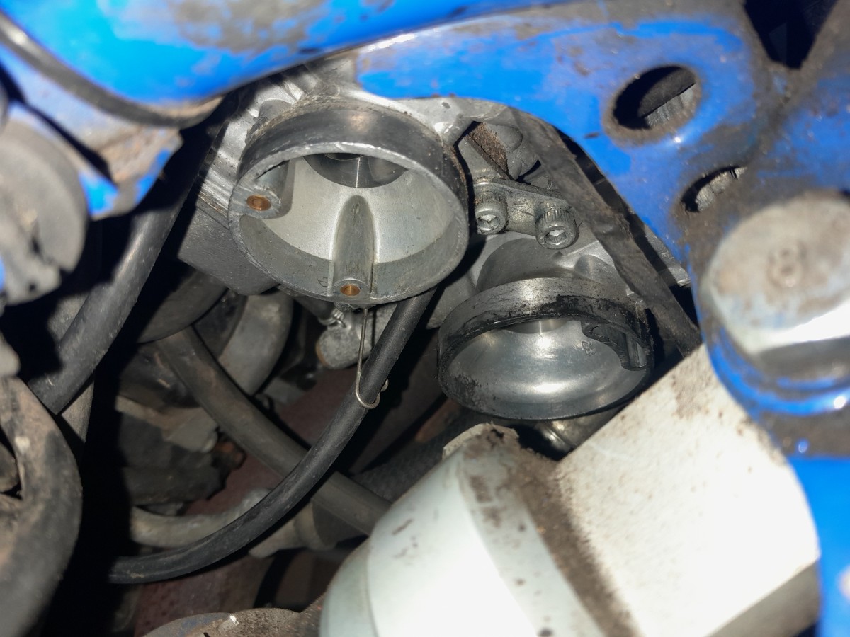

Also man kommt auch bei der 1VJ gut an den rechten Vergaser
Man konnte den Kolben ganz leicht mit dem Finger bewegen und die Feder hat ihn zurück gedrückt.
Die Membran hat auch den Taschenlampentest bestanden
An den Schläuchen konnte ich auch nichts ungewöhnliches sehen.
Also kein offensichtlicher Fehler gefunden.

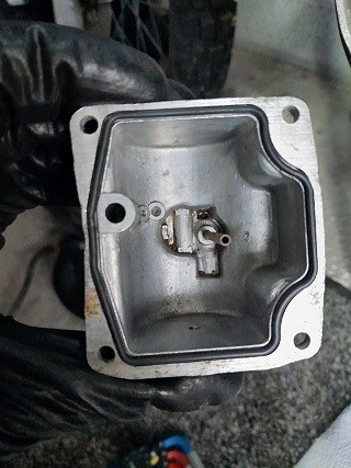

Dann eventuell Dreck in der Schwimmerkammer?

Jenachdem wo sich Dreck fängt.
Ich hatte bei Dreck in der Schwimmerkammer immer Probleme mit der Vollastdüse. Die hängt am tiefsten und saugt Dreck zuerst an. BZW ist die Verbindung zum Sekundärvergaser auch ganz unten.
Wenn ich auf dem Bild rechts die Spuren am Einlass sehe, frage ich mich, ob der Schlauch noch dichtet.

Ich habe den Vergaser aufgemacht aber nicht spannendes gefunden.
Dennoch nochmal geputzt und durchgeblasen - läuft.
