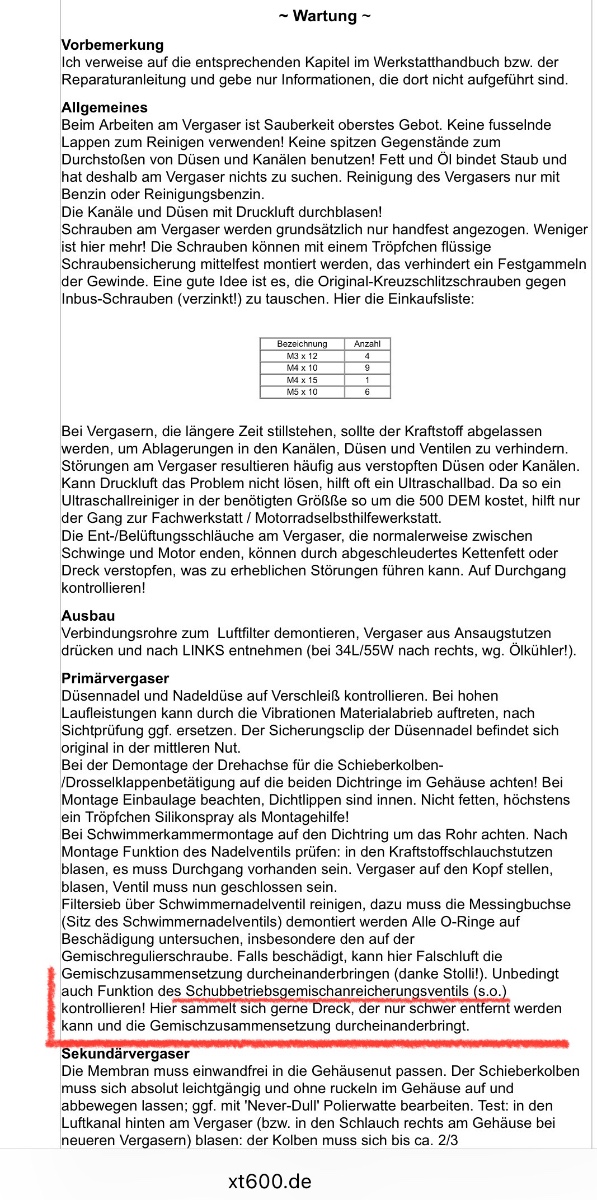

Wisst wir was bei Vergaser Spezial mit „Schubbetriebsgemischanreicherungsventils“ gemeint ist?
Beiträge: 5359
Re: Vergaser Fehlersuche
Das ist das besagte Ding an der linken Seite des Primärvergasers.
Das verhindert patschen bei Motorbremse durch anfettung.
