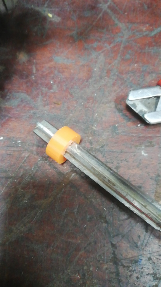

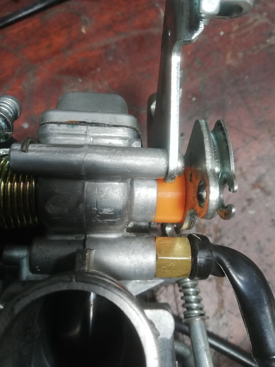

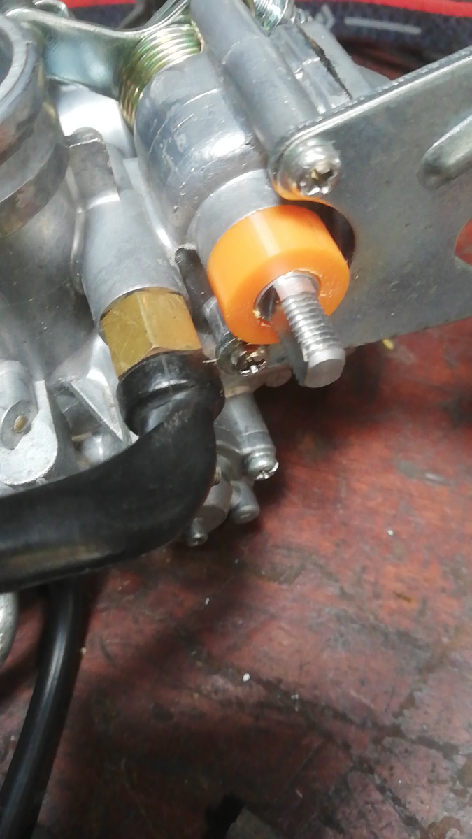

Beiträge: 611
Wohnort: Kasseler Umland
Re: Abmessungen dicke U-Scheibe am Vergaser?
So, nach etwas Anpassung mit der Reibahle passt es. Vermutlich dadurch, dass das Druckmaterial (Filament) beim Abkühlen etwas schrumpft. Aus 18 mm außen sind nun 17,8 geworden.
