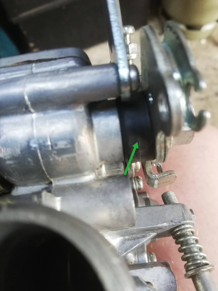

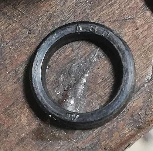

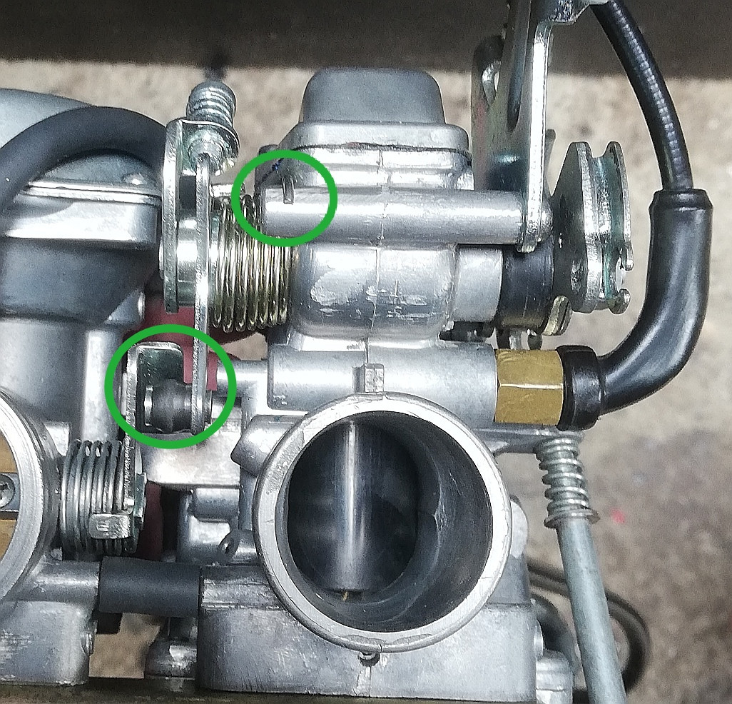

Alte Bilder gefunden: Diese U-Scheibe fehlte bereits, als ich die Tenere übernommen habe.
Die Maße innen 10, außen 18 mm sollten passen, die Dicke schätze ich erst mal auf 8 mm.

- U-Sch_Drosselwelle_10x18x8.jpg (109.12 KiB) 1609 mal betrachtet
Re: Rückstellung (Federspannung) Vergaser verbessern

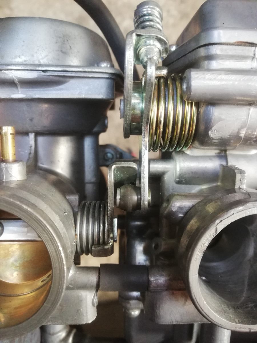

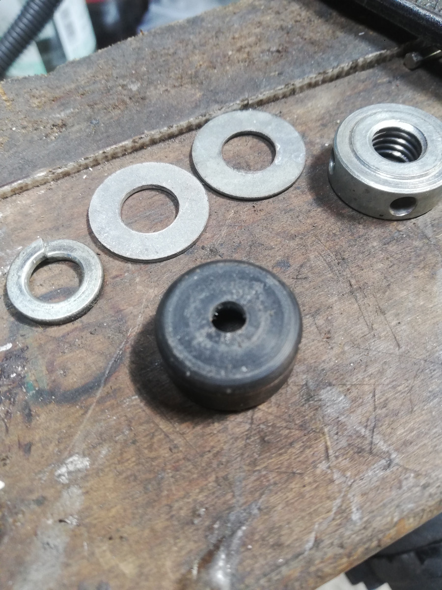

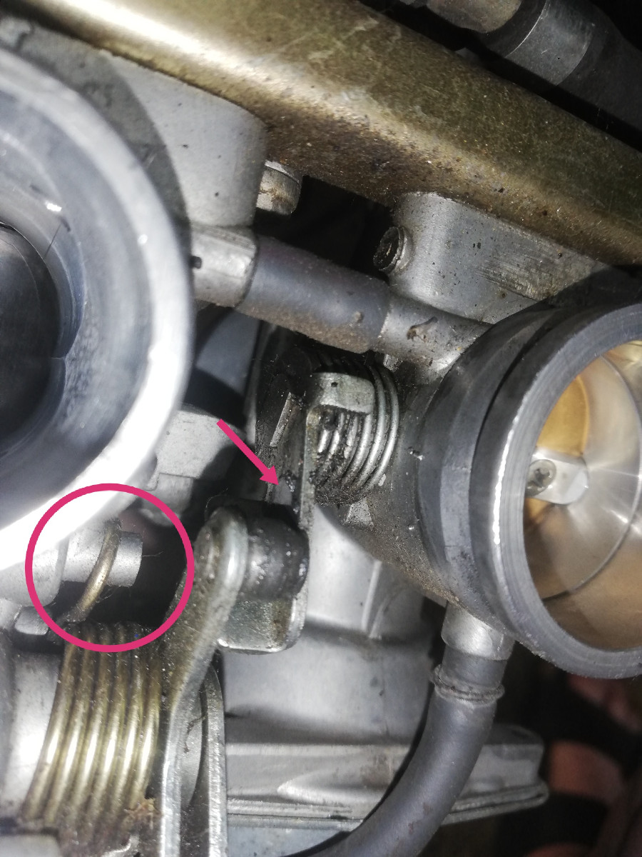

Provisorisch was passend gemacht und jetzt stimmt der Abstand (leider ist der gute Parkside-Bandschleifer schon nach 5 Sekunden abgeraucht).
Und ich kann mir leider nicht merken, wo die goldige Feder korrekt eingehängt wird am V-Gehäuse

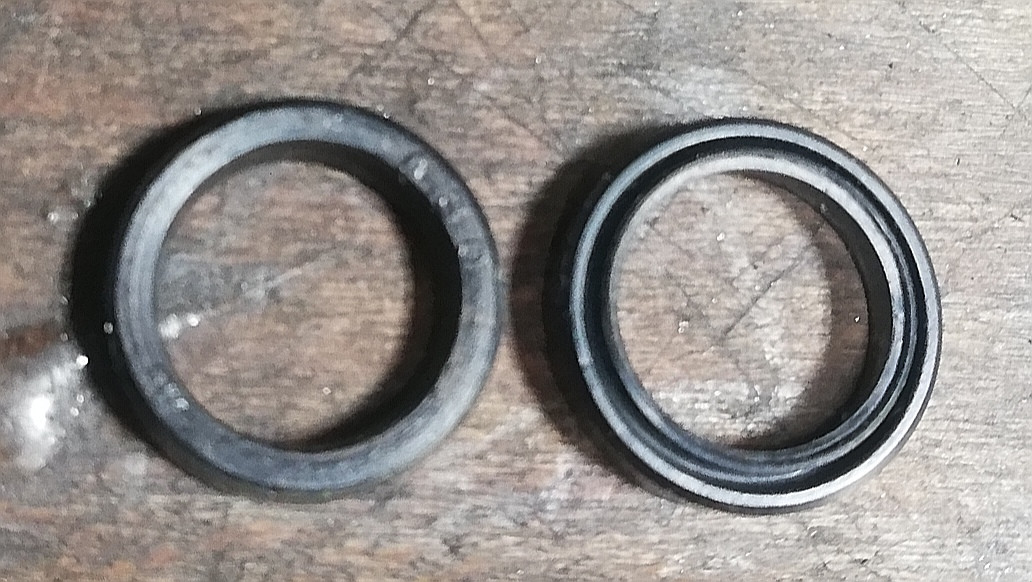

Bei der Gelegenheit gleich gereingt. Lidl-Ultraschall (zu klein eigentlich) und Soda-Reiniger.
- IMG_20250705_130803.jpg (197.3 KiB) 1547 mal betrachtet
- Simmeringe 10x14x2,5

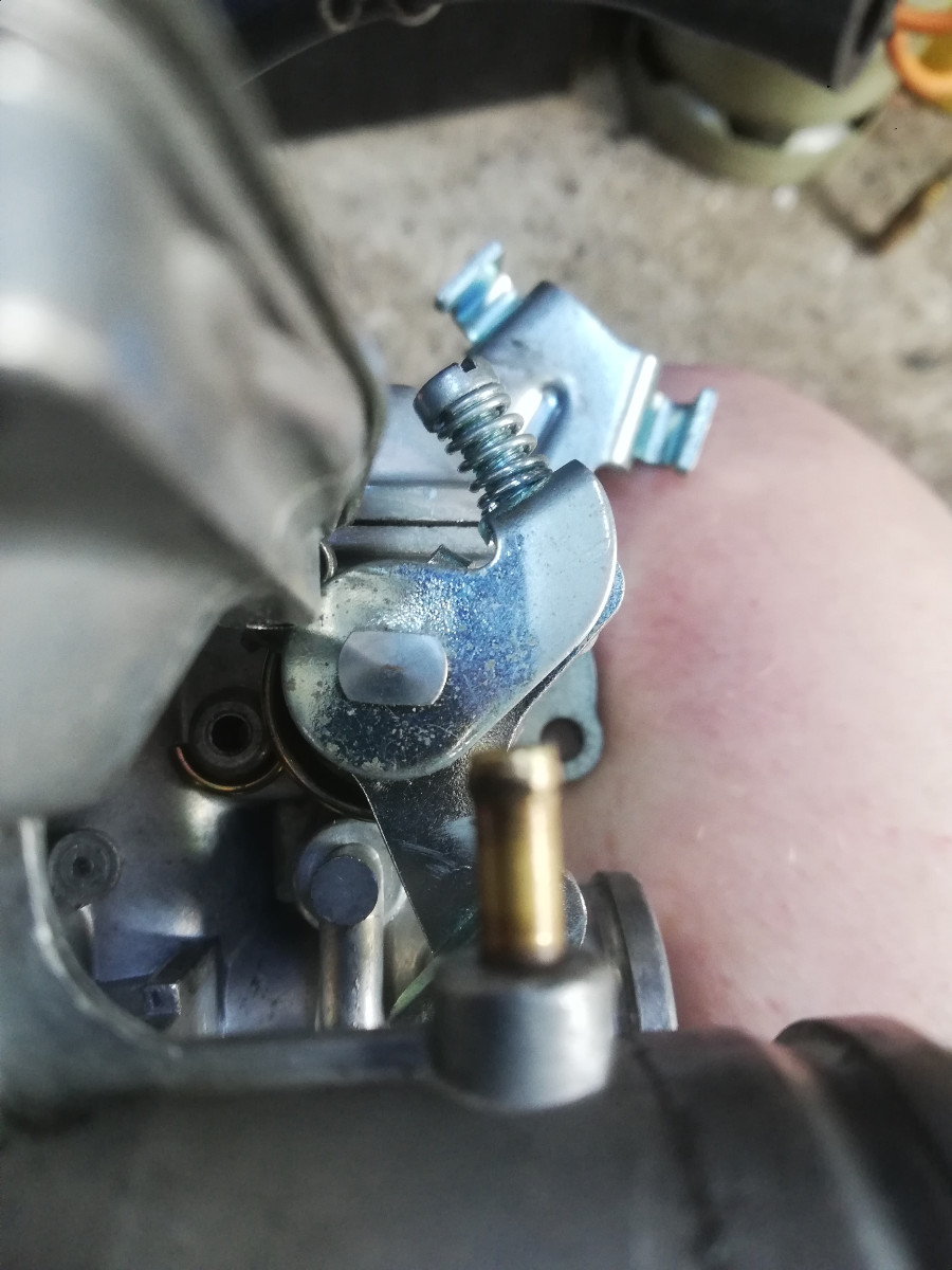

Analyse:
- Feder an falscher Nase eingehangen (ich).
- Distanzscheibe auf Drosselklappenwelle fehlte, so dass diese verrutscht ist und dadurch der Mitnehmer für den 2. Vergaser klemmte.
- Distanzscheibe.jpg (158.72 KiB) 1499 mal betrachtet
- Feder richtig, Mitnehmer korrigiert.jpg (406.36 KiB) 1499 mal betrachtet
- Feder falsch, Mitnehmerschleifspur.jpg (253.28 KiB) 1499 mal betrachtet
