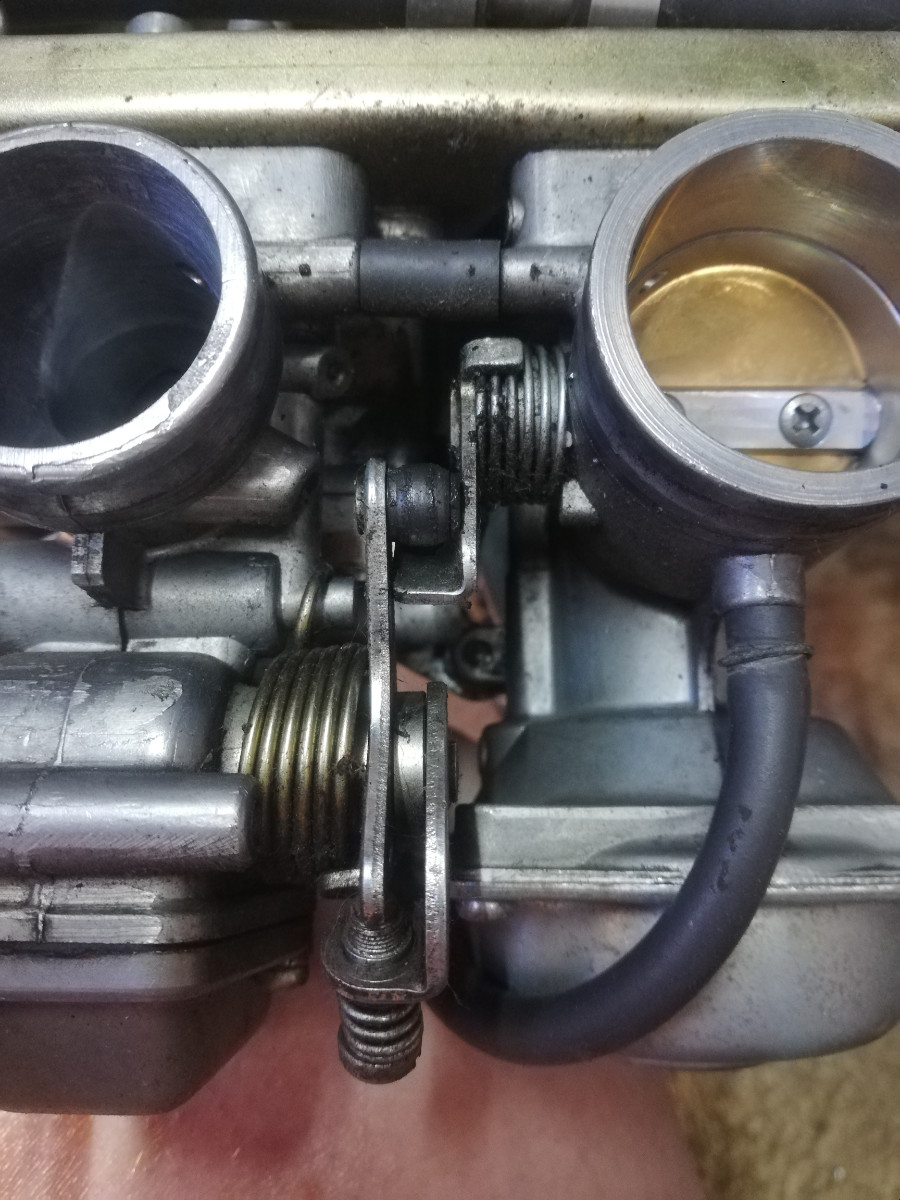

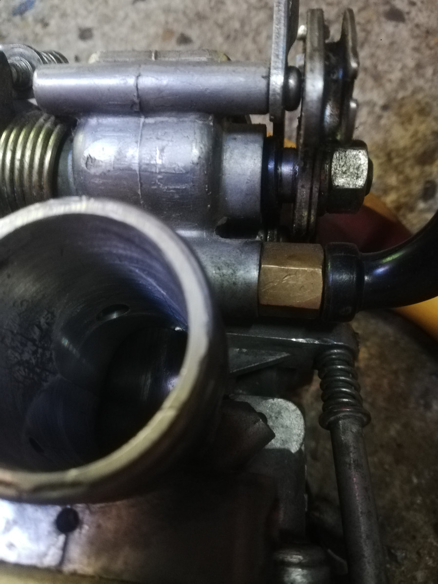

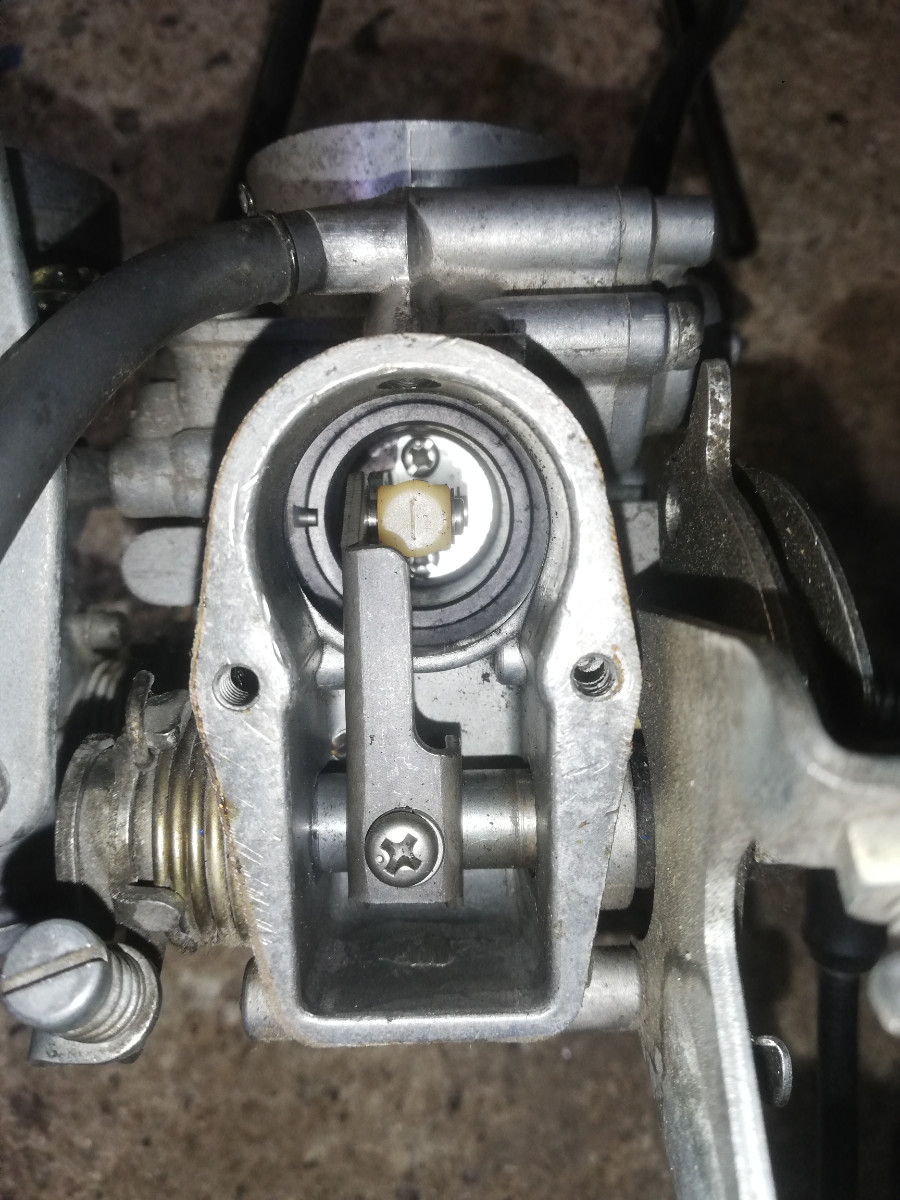

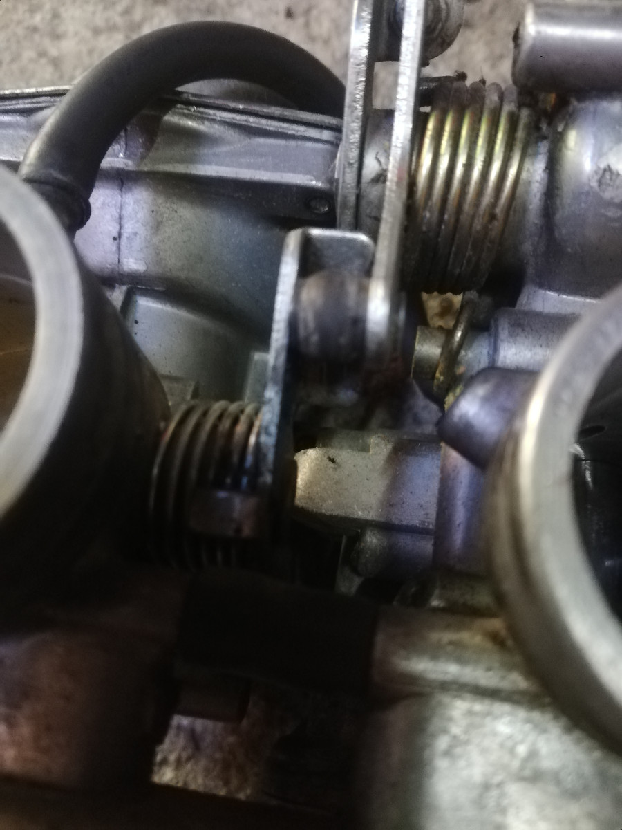

Vermutlich habe ich den Fehler schon selbst gefunden: der Schlepphebel für den zweiten Vergaser reibt an dem seinem Hebel. Es sieht so aus, als würde die Schieberwelle zu weit drüben sitze.
Darauf deutet das Foto von oben/innen hin, und der rausgerutschte O-Ring hinter der Gaszugplatte.

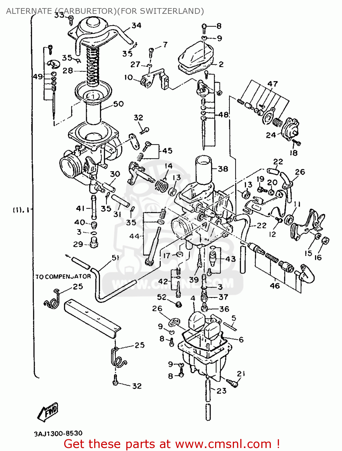

Scheint mir, als ob das Teil Nr. 11 auf dem Bild von cmsnl fehlen würde. Eine Legende für die Nummern finde ich nicht.
cmsnl - Zeichnung
Die Ex-Zeichnung im Handbuch hat andere Nummern und das Teil gar nicht bezeichnet.
Mal schauen, ob einer der SR-Mikunis hier aushelfen kann.
cmsnl - Zeichnung

Da IST eine Legende, auch für Nummer 11:
WASHER, PLAIN, Part number: 1JK1435700, 2,94 €

Teil ist vergriffen bei cmsnl. In Austria verfügbar, aber zum vierfachen Preis, zuzüglich vierfach Porto.
Ich glaube, das lasse ich mir irgendwo drucken. Die zwei Simmeringe bekomme ich vielleicht beim örtlichen Dictungsspezialisten.
