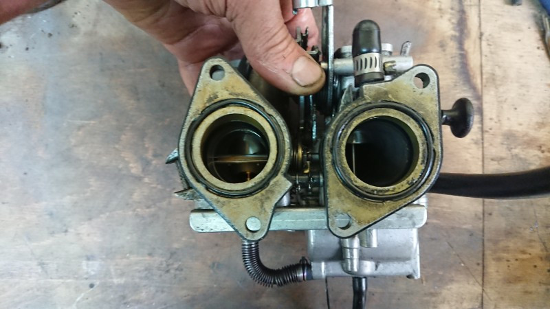

In den Wartungsdaten wird für die 43f der Öffnungspunkt für des Sekundärvergasers mit 5 mm angegeben, bei allen anderen mit 7.
5 mm kann nicht stimmen.
Schon bei 7 mm ist die Sekundärdrosselklappe bei maximaler Öffnung der Primärdrosselklappe über die Horizontale hinaus gedreht.
Bei 10 mm paßt es, so fahr ich schon lange
Allerdings kann es sein, daß der Vergaser eine Mischung aus Teilen der 59x und 43f ist.
Synchronisationspunkt 7 mm
Synchronisationspunkt 10 mm
