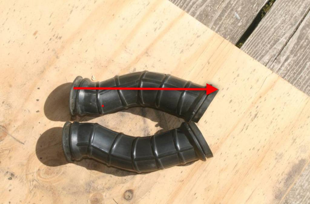

- Beiträge: 942
Re: Ansaugschläuche Luftfilterkasten - Vergaser
Hab auch bei kleinanzeigen, von einem gewissen Jörg, Ausschuß bekommen.
Eigens die Maße abgefragt, er hat nur das vom linken geliefert.
Geḱommen ist der linke mit etwas weniger als dem angegebenen Ma0, und ein rechter, der viel kürzer ist.
Der antwortet nicht mehr.
Hat wer Maße von neuwertigen Schläuchen?
Es gibt eine Idee zur Nachfertigung.
- Ansaugstutzen_Lufi.jpeg (112.72 KiB) 125 mal betrachtet
Eine zu lösende Aufgabe wird wohl sein, den Schrumpfungsfaktor des Filaments herauszufinden; das wird ja heiß verarbeitet. Um diesen Faktor müsste die 3D-Zeichnung größer sein. Wird vermutlich eine Versuchsreihe erfordern.
- Beiträge: 5187
Meine läuft noch einwandfrei mit der Bastellösung. Ich lass das so.
Auch bei mir war der linke weit weniger geschrumpft. Und auch bei meinen gebraucht gekauften war der linke länger.
Der Verkäufer war gewerblich und hat mir den Betrag zurückerstattet ohne dass ich die Schläuche zurückschicken musste - die sind das Porto nicht wert und das wusste der.
Was willste mit Schläuchen, die abbrechen, wenn man sie zusammendrückt? Das kriegste im Leben nicht wieder dicht.
=> Schrott.
=> Schrott.
- Beiträge: 942
Ja.
Aber wie sind nun die Maße neuer oder neuwertiger Schläuche?
