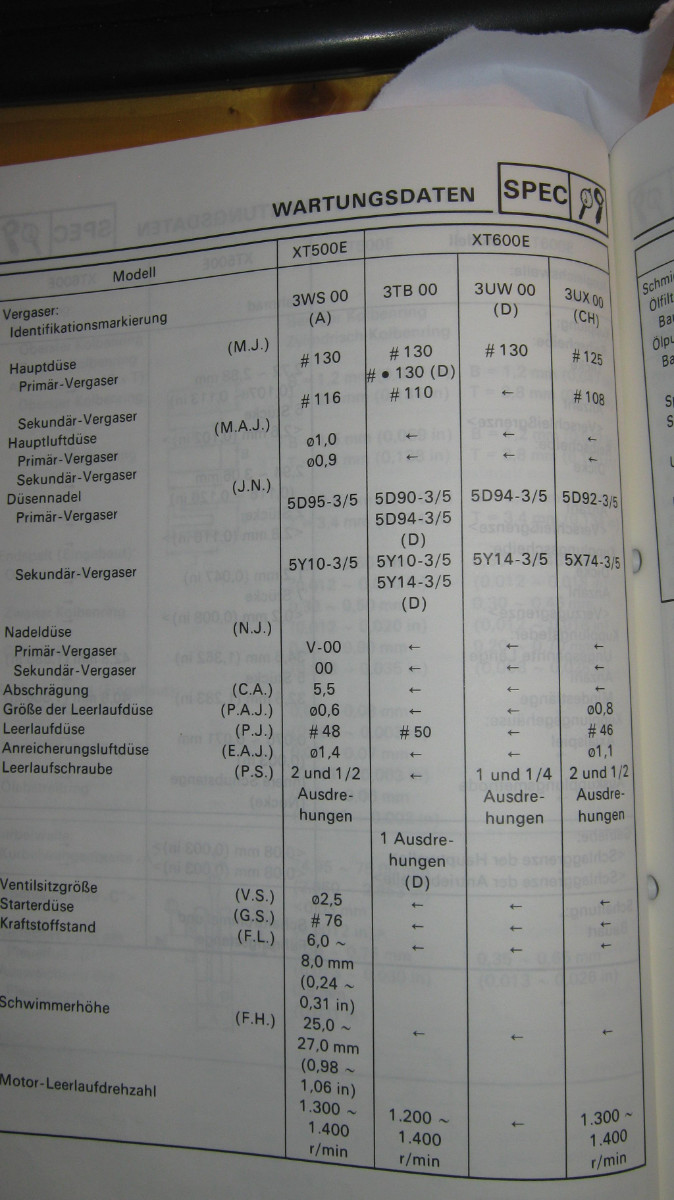

Beiträge: 94
Re: Vergasereinstellung 3tb vs 3uw
Beitrag von Barnimtenere »
Hier mal die Specs aus dem Werkstattbuch. D = Deutschland
