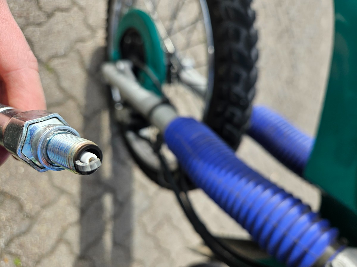

Standgasheizer
- Beiträge: 15
- Registriert: Di 25. Mai 2021, 00:53
- Wohnort: Hannover
Re: Kerzenfarbe schlecht, Performance Gut
So sieht die Kerze nach gut 80km aus.
Natürlich während Vollast 5. Gang Zündung aus und Kupplung gezogen.
Falschluft konnte ich gestern ausschließen.
Eine Meinung wäre sehr hilfreich, danke schonmal!
- Beiträge: 5693
Das ist ne nagelneue Kerze...
Bei mir sieht das sehr ähnlich aus. Aber das Kerzenbild ist so ne Sache. Aus meiner Sicht kann man heutzutage nur noch grobe Gemischfehler erkennen, viel zu fett, viel zu mager. Für die Perfektionisten, eine Lambdasonde einschweißen, habe ich allerdings auch nicht. War mir auch unsicher mit dem Honda Vergaser, weil der Motor viel zu gut läuft. Das einzige Indiz was ich kontrollieren kann, ist die Öltemperatur (und der Verbrauch). Da der Motor weder zu schnell warm wird, noch insgesamt zu heiß, gehe ich davon aus das alles i.O. ist.
