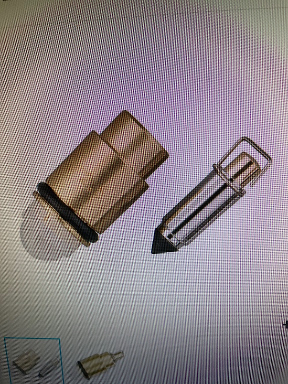

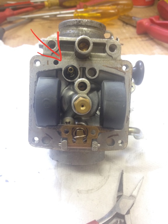

Das da :
Ich nenns mal Röhrchen fürs Chokegemisch

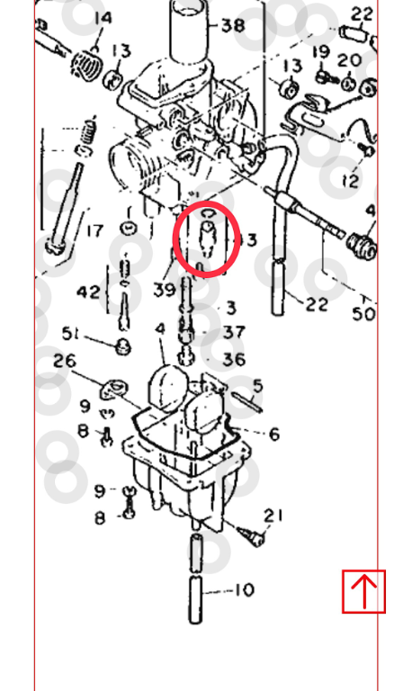

Also quasi das markierte Teil mitsamt Dichtring?
Vielleicht hat die Werkstatt den Dichtring ja vergessen :roll:
Sollte ich hinbekommen, würdet ihr Orignalteile bestellen oder KEDO?

@ Stuecki
Da ist der Dichtring dabei den du meinst oder?
Beiträge: 1902
Re: Hilfe! Vergaser Läuft aus.
Nein. Stuecki meint eine andere Dichtung. Die sieht man auf der Explosionszeichnung nicht. Du bist bei der Abdichtung des Nadelventilsitzes zum Vergasergehäuse.
Edit:
Art.Nr. 94012 bzw. 94012KEY haben die Dichtungen dabei.

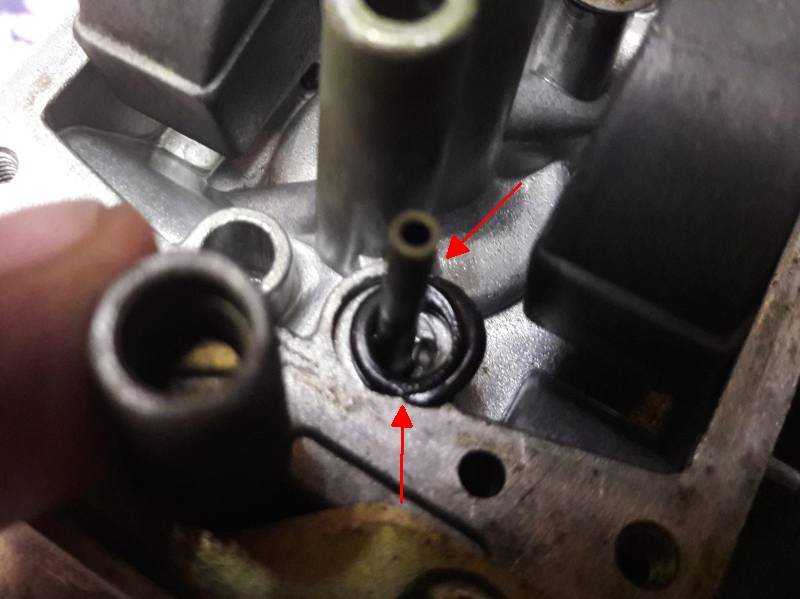

Beiträge: 379
Ich glaube er meint die Nummer 17 :?: . ( 5Y1-14536-00 )

@lowrider
94012KEY wäre ja super! Passt auch definitiv in meine 89er?
Weil bei dem Set steht nur XT600K/E, bei der einzelnen Schwimmernadel steht Baujahr 87-89…
Beiträge: 1902
Da steht: XT600/Z/E/K
Frag halt nach. Warum nicht 94012?
Genau ich meinte die Dichtung Nummer 17 , wenn du ein Set nimmst wo die Schwimmerkammerdeckel-Dichtung auch dabei ist dann ist dieser O-Ring auch dabei, man darf nur nicht auf den vergessen.
