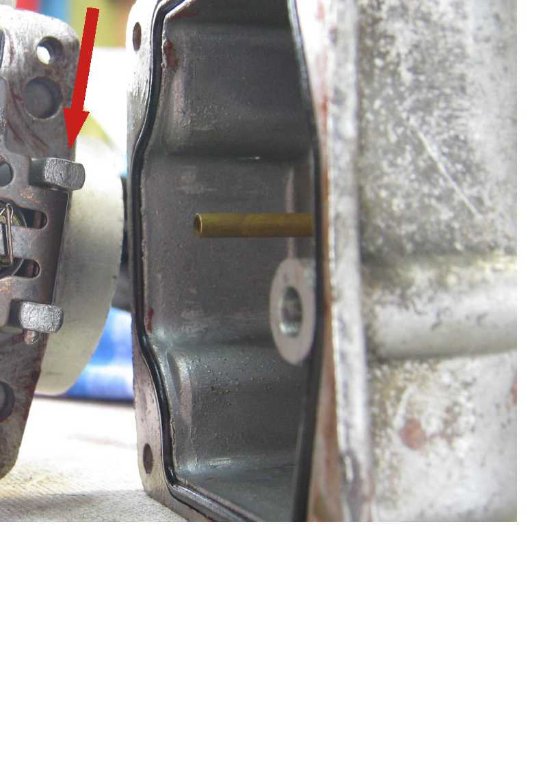

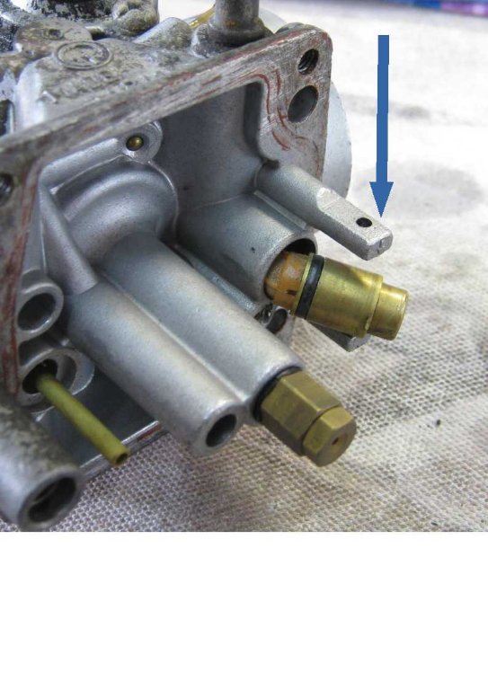

nachdem ich vergessen hatte in welcher Richtung der Stift für den Schwimmer entfernt wird und auch zu faul war nachzusehen, habe ich mir doch wirklich beim Versuch den Stift in die falsche Richtung herauszunehmen einen Vergaser kaputt gemacht. Eine der beiden Laschen durch die der Stift geht ist abgebrochen. Großer Mist, der Vergaser eigendlich unbrauchbar.

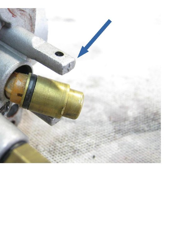

Gestern dann, beim Fotos sortieren, habe ich (mit Brille) endeckt das es einen kleinen Pfeil gibt der die Richtung zur Entnahme vom Stift anzeigt.
Gut zu wissen! Habt Ihr den Pfeil schonmal gesehen?

In der Werksanleitung steht tatsächlich:
"Den Schwimmerstift in Pfeilrichtung abnehmen"
Ich glaub die Bohrungen sind gleich, der Stift ist aber an einem Ende leicht aufgestaucht. Das mit dem Pfeil würde dann nur bei der ersten Demontage gelten.
Du kannst versuchen das abgebrochene Stück mit original JB Weld wieder anzukleben, evt einen Stift ("Dübel") mit einkleben. Dabei die Schwimmerachse zum Ausrichten verwenden. Das JB Weld ist das einzige Zeug von dem ich sicher weiß dass es benzinfest ist, auch nach Monaten und Jahren.
Alternativ kann man versuchen, an Stelle der Lasche eine Schraube einzukleben und dort am oberen Ende die passende Bohrung vorzusehen.

Ich kenne den Pfeil und hab mich auch an die Richtung gehalten, bei mir ist nix passiert.
Generell find ichs aber ziemlich blöd dass der Stift nicht einfach gesteckt ist wie bei vielen anderen Vergasern sondern mit Presssitz eingetrieben wird.
Ich würde aber auch versuchen das zu Kleben wie von Andreas vorgeschlagen.
Fällt denn der Stift im Betrieb heraus wenn man die Bohrungen leicht aufweiten würde sodass der Stift leicht zu stecken geht?
Bei anderen Vergasern wird das einfach durch die Form des Schwimmerkammerdeckels verhindert.
Wozu hier dieser Presssitz?
Ganz nett auch die Beschreibung im Bucheli: „Schwimmerachse mit Zängchen herausziehen.“
Dass ich den austreiben muss hat mich beim ersten Mal dann doch überrascht
Oder war das bei älteren XTs anders ?

bei einem anderen Vergaser habe ich den Stift mit einer Zange und der richtigen Richtung relativ leicht herrausnehmen können. Man muss Geduld haben und ein wenig drehen beim ziehen. Richtig ist das der Stift an einer Seite leicht aufgetrieben ist und man ihn auch wieder richtig herum einsetzen sollte.
Eine Reperatur der gebrochenen Lasche habe ich noch nicht in betracht gezogen, noch habe ich Vergaser liegen und vielleicht bekommt man ja mal für kleines Geld eine linke Gehäusehälfte.
Georg
