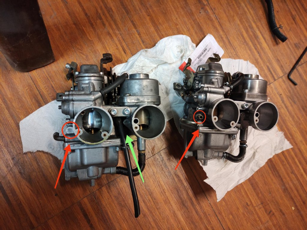

hallo,
ich habe für meine 34L zwei Vergaser und beim Vergleich festgestellt, dass es bei einem Vergaser links auf dem Primärvergaser einen zweiten Schlauchanschluss gibt (im Bild in rot eingezeichnet).
welchen Unterschied macht das?
der in grün eingezeichnete Schlauchanschluss ist bei beiden Vergasern vorhanden.
liebe Grüße aus dem Weinviertel in Nö,
Reinhard

nochmals das Bild

Im Zweifelsfall hier nachsehen:
xt600.de > Werkstatt > Vergaser
https://www.xt600.de/xt_werkstatt/_spec ... rgaser.htm
Da ist eine Explosionszeichnung ...
Die späteren Vergaser haben zwei Entlüftungsanschlüsse, von beiden geht ein 4-mm-Schlauch hinter dem Motor offen nach unten.
Nummer 22 in der Zeichnung.

vielen Dank, damit ist alles klar.
