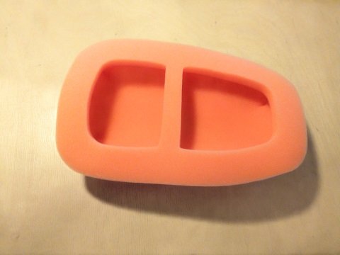

So, bin gerade aus dem Urlaub gekommen, Filter von Twin Air hatte ich aus dem Urlaub heraus bestellt.
Aber irgendwie beschleicht mich das Gefühl, dass der nicht passt :?
hab bei Zupin XT 600, Bj. 1987 eingegeben.
Ich guck mir das morgen mal am Moped an. Was meint ihr?

Servus,
ich würde sagen der passt nicht. Der sieht aus als wäre er für eine 1VJ bzw. 3AJ.
1VJ = XT 600 Z Bj.:86-87
2KF/NF = XT 600 Bj. 87-90
