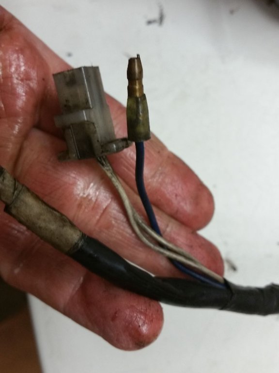

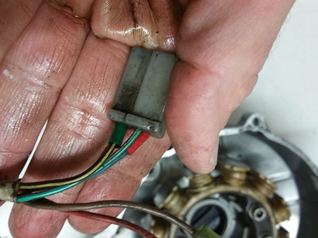

So, here we go. So schaut die Lima der 2KF aus, die sollte mit der alten Ténéré identisch sein.
Re: Tenere 55 w startet nicht Zündkerze trocken
Tatsächlich die Anschlüsse sind identisch.So, here we go. So schaut die Lima der 2KF aus, die sollte mit der alten Ténéré identisch sein.
Ich versuche jetzt nochmal die Tenere irgendwie zum laufen zu bringen ansonsten wäre das warscheinlich eine sehr gute Möglichkeit.
