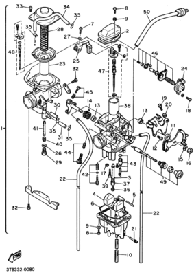

ich habe eine Frage zu den Anschlüssen des Vergasers. Wohin verlaufen die Schläuche mit der Nummer 22, davon gibt es ja zwei und bei meiner XT waren diese miteinander verbunden und enden als ein Schlauch mit einer Art Benzinfilter am Ende. Deswegen bin ich etwas verwirrt.

Das sind nur irgendwelche Ablaufschläuche, die enden im Nirgendwo.
Nicht zustopfen.

Das sind in der Tat Entlüftungsschläuche, sie laufen in Richtung untere Federbeinaufnahme und enden etwa auf der Höhe der Schwinge. Dort gehen sie auf den Boden, wie der Batterie-Entlüftungsschlauch auch.
Meines Erachtens kannst du die weg lassen, sie sind für den Vergaserbetrieb nicht notwendig. Für den Betrieb benötigst du lediglich die beiden Verbindungsschläuche (30 und 31), den Benzinschlauch zum Tank und den Unterdruckschlauch am rechten Vergaser (34). Alle anderen Schläuche kannst du zur besseren Übersicht erstmal oder dauerhaft weg lassen. Den Batterieschlauch hingegen nicht entfernen, das gibt bei einer gewöhnlichen Batterie nur eine Sauerei an der Entlüftung im Batteriekasten.
