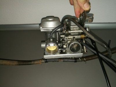

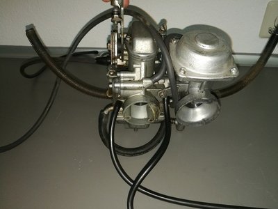

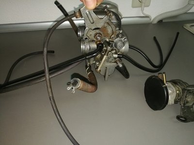

habe grad heute einen 3AJ Vergaser, schweizer Model mit Barometerdose bekommen inkl. aller Schläuche
sind schon ne Menge Schläuche....
zwei gehen wohl zu der Unterdruckdose - wenn Du heraus bekommen hast, welche, sag Bescheid :D
und wie / wo wird eigentlich diese Dose montiert ? wird die mit der Halterung irgendwo links am Motor angebracht ?

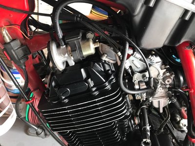

Hier noch ein Bild:

XTsucher, Du hast ja wohl auch eine Barometerdose, oder? Sieht genauso aus, wie das Teil bei mir.
Wo der eine Schlauch angeschlossen ist, sieht man ja hervorragend auf dem Bild, aber wo hängt der andre dran?
Und könntest Du testweise mal die beiden Schläuche verbinden und gucken, ob der Motor auch ohne Barometerdöschen ordentlich tuckert? O_o

Ich kann nochmal ein paar Detailbilder machen, da gerade mein Tank runter ist. Laufen lassen kann ich sie nicht, da ich momentan am Schrauben bin.
Der Anschluss ich wirklich nicht kompliziert, es gibt nur 2 Anschlüsse, die in Frage kommen. Auf jeden Fall neue Schläuche nehmen, die Druckfest sind. Ich habe die Benzinschläuche "Heavy-Duty" von KEDO genommen.

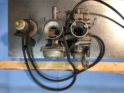

Ich habe den Vergaser mit Anschlüssen bekommen:
Hilft vielleicht auch schon weiter.

Das Bild hilft enorm, morgen guck ich mir das direkt mal an, Danke vielmals!
