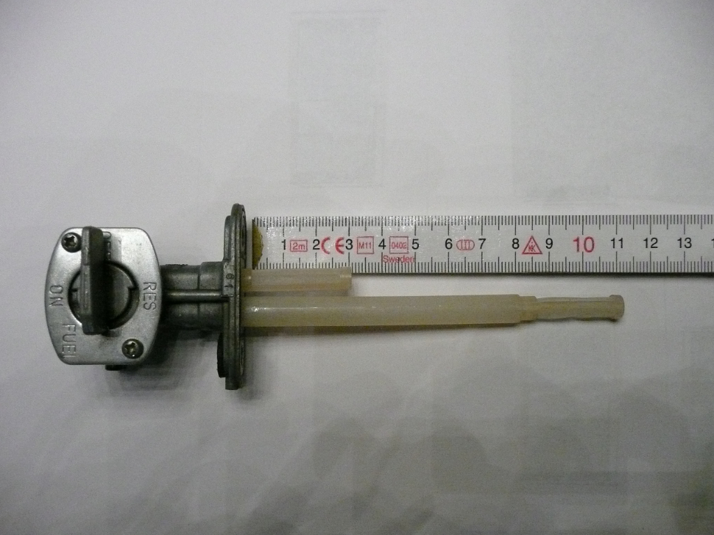

Hiho,
wie ich bereits an anderer Stelle erwähnt habe, 3 von 4 meiner Tankfilter sind iwann verloren gegangen.
Dummerweise habe ich den letzten kurzen, in der Annahme Ersatz zu bekommen, selber weggeworfen.
Jetzt stehe ich da und habe keinerlei Maße für meinen Selbstbau.
Ich verwende ein 8mm Messingrohr, dass ich mit mehreren Löchern versehen und aussen herum Filtergaze wickeln will,
die ich dann mit O-ringen fixiere:
Tankfilter01
Hat einer von euch relativ genaue Maße der beiden Filterröhrchen ?
Interessant wären eigentlich nur das Maß ab Oberkante Benzinhahn bis zu dem Punkt ab dem
man auf Reserve umsstellen muß.
Im "Bucheli" ist zwar zwar ein Bild aber ich hätte es schon gerne recht genau.
Dankeschön schonmal. :D

Moin Moin,
aus meinem XT 600-Teilefundus, wahrscheinlich 43F, aber da bin ich mir nicht ganz sicher:
Länge, gemessen: kurz 31mm, lang 112mm
Luk
xtchiller
Beiträge: 36
Registriert: Mo 15. Jun 2015, 20:38
Re: Tankfilter selbstgebaut
Beitrag von xtchiller »
Sorry, hab`s übersehen: Länge bis Reserve ist 86mm.

Ahh, das ging ja schnell. :D
Vielen Dank. Ich hab die 3AJ aber das auf
deinem Bild sieht mir sehr ähnlich aus.
Damit komme ich weiter. :D
