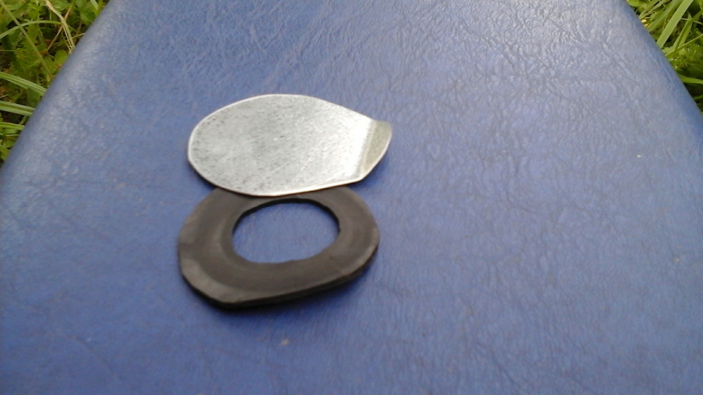

WICHTIG !!!
Hab ja den Sekundären Vergaser mit einer Blechscheibe und einer Gummischeibe abgedichtet. Hab die Scheibchen mal ausgebaut und begutachtet. Die dicke Gummischeibe aus einem alten Motorradschlauch zeigt schon Verschleiß. Man sieht wie er sich durch den starken unterdruck Richtung Brennkammer ausgedehnt hat! Wie ein Luftballon. Die Blechscheibe sollte min. 1mm dick sein und die Gummischeibe bekommt ein schönes loch in die Mitte damit sich nichts aufblähen kann. Hätte mir eigentlich vorher klar sein müssen.

Da hat jemand eine 100% Drossel erfundenRetro hat geschrieben:WICHTIG !!!

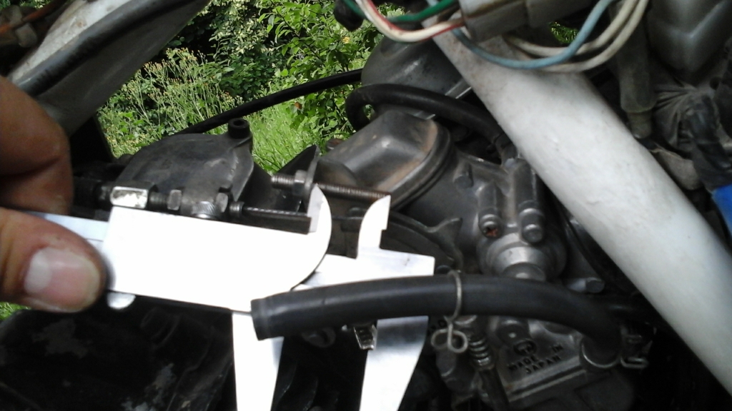

Also 140er wieder rein und die Nadel gleich von 3. v.o. Stellung auf 4. v.o. Stellung gebracht.(mehr Benzin). Um die Nadelstellung bei gleich bleibenden Bedingungen einstellen zu können haben ich den Querschnitt vom Vergaser (29mm) ÷2 gerechnet =14,5mm. Dieses Maß mit einem längeren Gewindestab mit dem Gasanschlag eingestellt. So das sich bei Vollgas der Schieber im Primärvergaser nur um 14,5mm öffnen lässt.
Nadelstellung 4.v.o. : Gasannahme ist okay, ruckeln ist nicht weg, V-max. 85km/h bei ca. 3.600 U/min
Nadelstellung 5.v.o. : Gasannahme schlecht, ruckeln ist stärker, Motor verweigert die Arbeit fast komplett!!!
Nadelstellung 3.v.o. : hatte ich schon, war auch mit ruckeln... also ....
Nadelstellung 2.v.o. : Gasannahme gut, ruckeln ist weg (nur noch minimal spürbar) V-max. Gleiche Strecke 90km/h bei ca.3.900U/min
Nadelstellung 1.v.o. : ich muss das Standgas neu abstimmen, da will sie nicht anspringen
Noch was zum Gasanschlag: um den Schieber auf 14,5mm zu bekommen schaut der Gewindestab 22,7mm raus. Grundstellung hatte ich auf 6,5mm. Mit dieser Methode den Schieber zu auf Halbmast zu stellen bin ich wirklich positiv überrascht.
