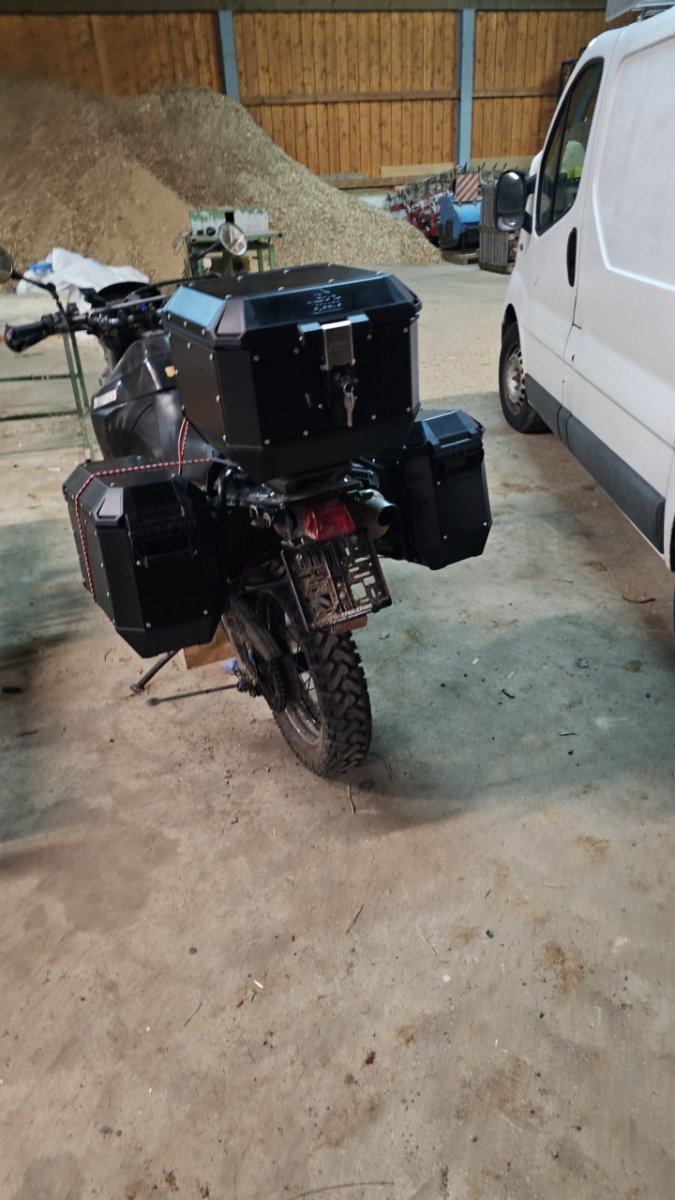

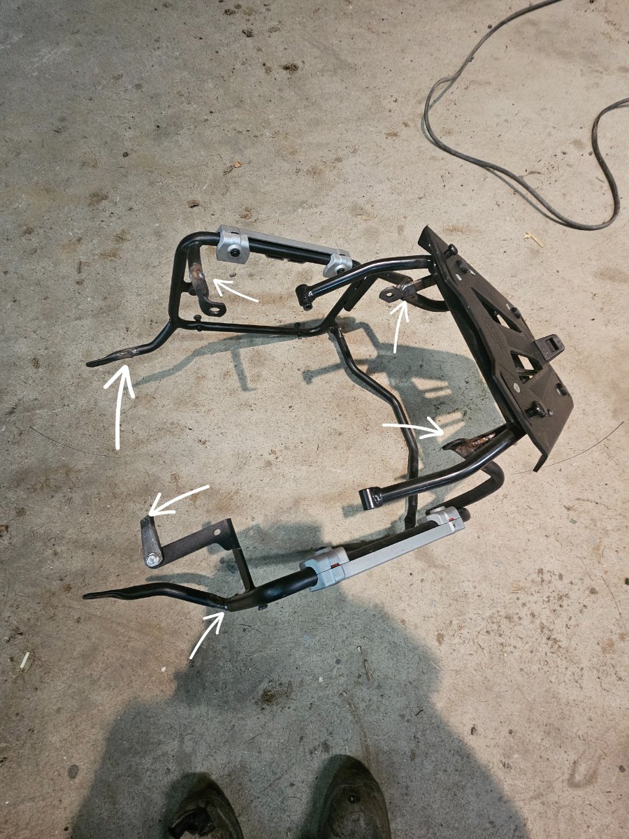

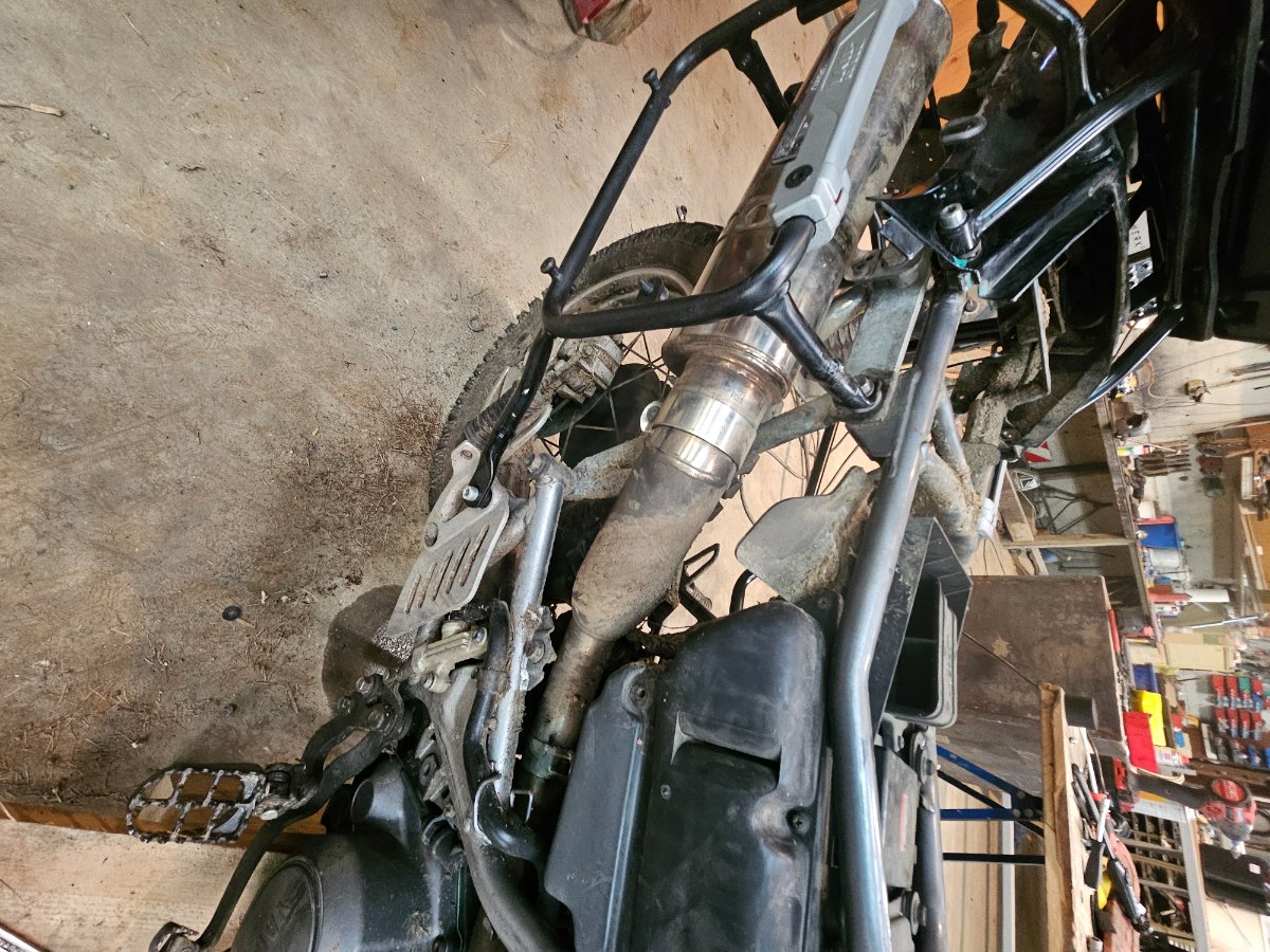

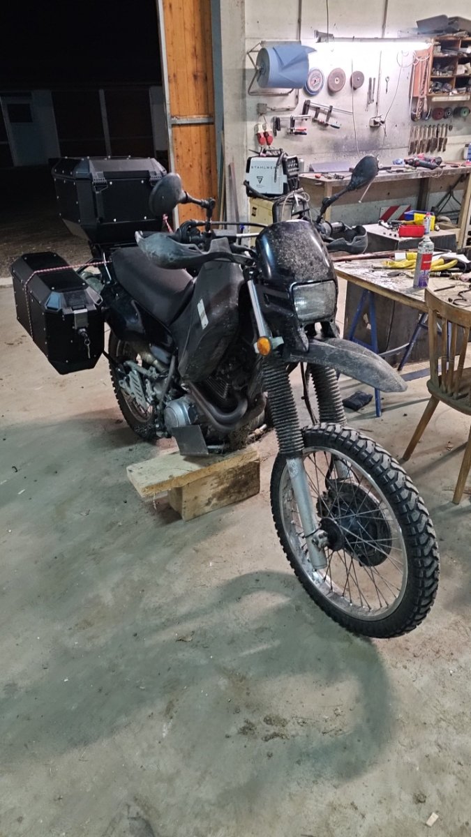

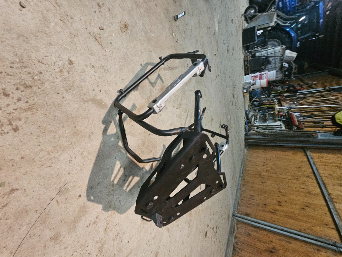

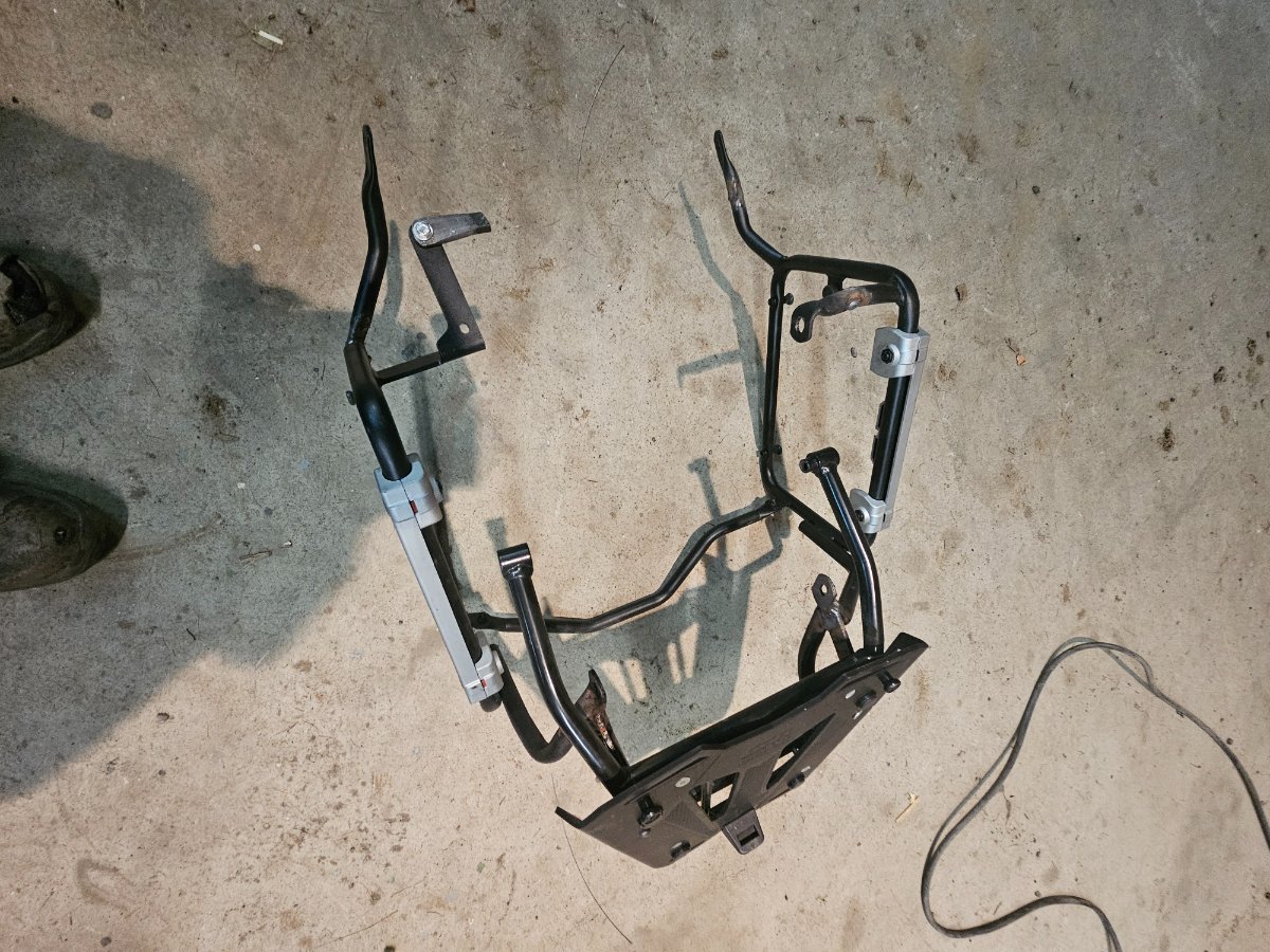

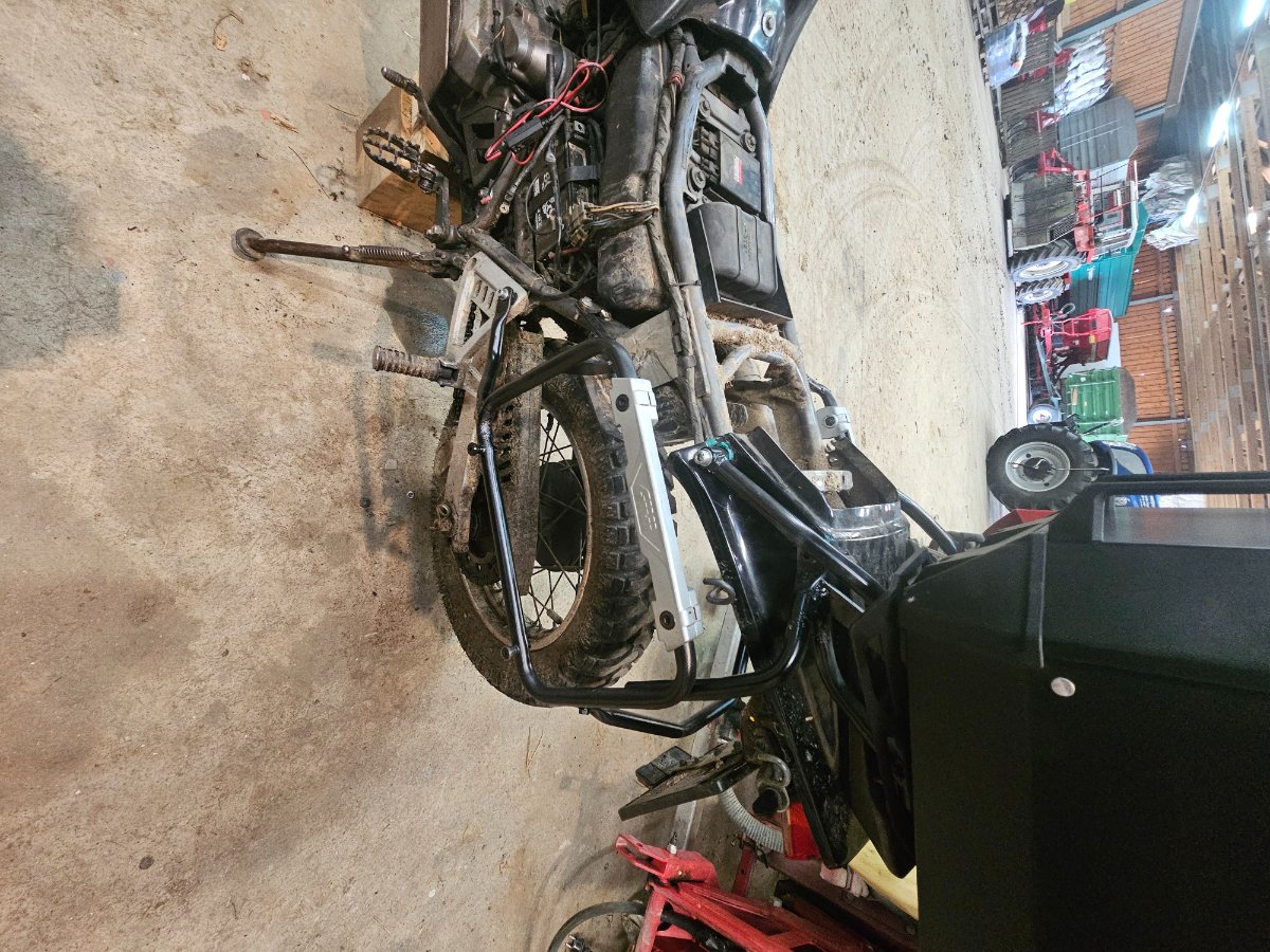

Hallo ich habe mir diese woche einen Gepäckträger für Givi Outpack Alaska selbst gebaut da ich von den Seitenkoffern die es für die XT gibt nicht wircklich begeistert war... Daher hab ich mir die Bügel so umgebaut dass sie auf die XT passen. Verwendet habe ich einen Givi Kofferhalter welcher eigentlich für die Triumph Tiger 800 ist. Bei der auswahl habe ich eigentlich nur auf die Auspuffposition geachtet..
2 Verschraubpunkte passen sogar und für die anderen 4 war nicht allzuviel flexen und schweißen notwendig. Habe die zwei seitlichen Rahmen noch mit dem gepäckträger verschweißt welcher schon auf der XT montiert war, worauf ich die Trägerplatte fürs Topcase montiert habe. Alles in allem ca 5h Arbeit.
LG David

Jesses, was hast du vor?
50.523 km
Beiträge: 5357
Re: Gepäckträger für Givi Koffer
stabil genug scheint es zu sein, nur die Perspektive lässt die Boxen sehr übermächtig erscheinen. so ein Topcase hat halt die denkbar schlechteste Position am Motorrad, hinter der Achse und weit oben.

Fürs erste: Nach Griechenland. Wenn möglich immer im Zelt schlafen und naja mal sehen wohin es mich danach treibt :D

Cool, denk‘ dran: Weniger ist mehr, spätestens beim ersten Aufheben…
