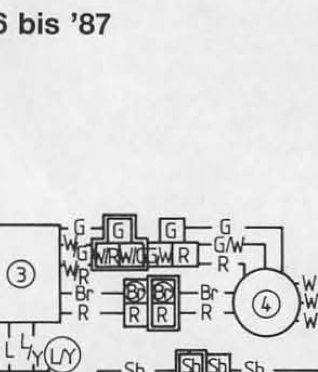

Eine Kleinigkeit, trotzdem ... es handelt sich um die Verbindung zwischen Lichtmaschine und CDI für die Pick-Ups.
Die Steckerdarstellug zeigt die Verbindung "aufgeklappt"

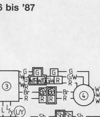

So ist es fast richtig (1VJ im Bucheli):
Top: gemeinsame Masse GRÜN auf GRÜN (meine Tenere 2RX und mein Schaltplan für 2RX und 1VJ im Ownders Manual sagt GRÜN auf SCHWARZ-GELB)
Außen: Pickup Frühzündung WEISS-ROT (CDI) auf ROT (Lima)
Innen: Pickup Spätzündung WEISS-GRÜN (CDI) auf GRÜN-WEISS (Lima)

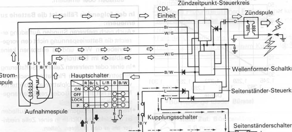

Hier der originale korrekte Schaltplan 2RX/1VJ:
Die 3AJ hat etwas andere Kabelfarben! Trotzdem sollten sie nicht mehrdeutig sein.

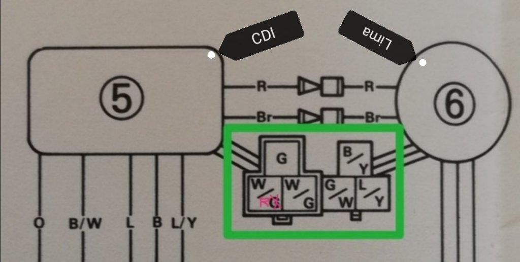

Fehlerhaft in der originalen deutschen Werkstattanleitung:
Top: gemeinsame Masse GRÜN (CDI) auf GRÜN/GELB (LIma) - ist falsch, soll sein GRÜN (CDI) auf SCHWARZ-GELB (Lima)
Außen: Pickup Frühzündung WEISS-GRÜN (CDI) auf HELLBLAU-GELB(Lima) - ist falsch, soll sein WEISS_ROT auf HELLBLAU-GELB
Und abgeschrieben auch im Bucheli:

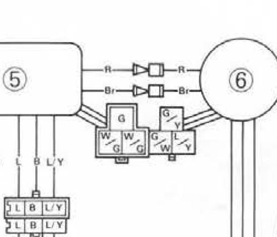

So ist es richtig:

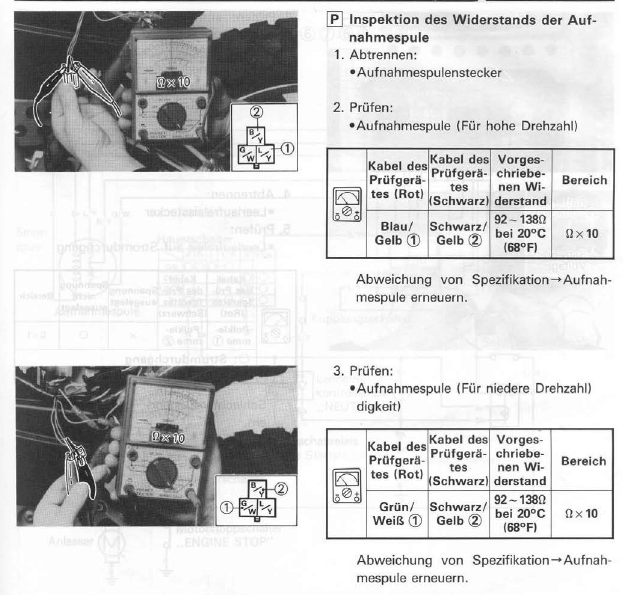

In den Detailinfos der Anleitung stehen auch die richtigen Farben:
