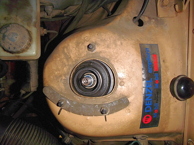

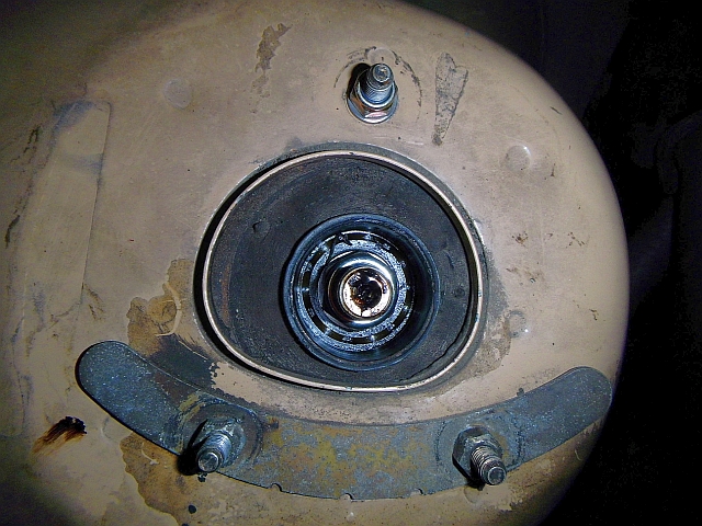

Jetzt sind auf beiden Seiten vorn die Reifen auf den äußeren 5cm glatt.
Nachdem ich immer den Eindruck hatte, daß er seit damals vorn zu hoch liegt, hab ich mal nachgesehen.
Es wurde nur ein Traggelenk getauscht.
Das Domlager ist fahrerseitig aus der Mitte, knapp 1cm, siehe Bilder.
Kann das den Verschleiß verursachen???

Wenn man sich ja mal - so ohne Ahnung von Volvo - nur die Grundrisse der Domlager ansieht...
Zwei verschiedene, man müsste meinen, dass das durch den Gummieanteil irgendwie in der Ausspaarung zentriert wird.
Linkls liegt das oben doch gar nicht gescheit auf...
Das linke Domager wurde scheinbar erneuert. Wenn ich dann die zwei Markierungen sehe und dass auf der rechten Seite eine Mutter neu ist, muss ich grinsen :mrgreen:
Die Reifen sind einseitig abgefahren, Auto poltert - wundert dich das?
Die Teile passen nur zu 50 prozent...
Am Besten zwei neue original Volvo Querlenker und Domlager verbauen und die Kiste anschliessend vermessen.
Oder zumindest das linke Domlager - weil das passt ganz offensichtlich nicht zum Auto.
