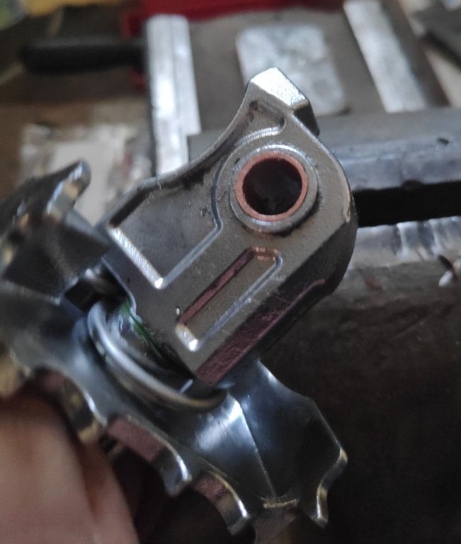

habe für die XT600 3TB auch Fußrasten gesucht. Habe die Pivot Pegz und Bosley gefunden.
https://bosley6.wixsite.com/bosleyspegs
Oder Nachbauten der originalen Fußrasten von Louis oder Kedo.
Im Forum leider recht wenig Info gefunden was so passt, größer ist als die originalen und sich vielleicht bewährt hat.
Nachdem er sich Bosley leider nie zurückgemeldet hat habe ich mir die Pivot Pegz für die TT600 bestellt.
Die haben auf den ersten Blick ganz gut gepasst.
Musste den Anschlag der Rasten fürs Hochklappen anpassen und das Durchgangsloch der Rasten für den Bolzen ist bei diesen Fußrasten 10mm der Bolzen der XT hat 8mm.
Auf der rechten Seite musste zusätzlich noch ein Loch 4mm für die Feder in den originalen Fußrastenhalter gebohrt werden.
Die Bolzen wollte ich weiter verwenden, da ich keine passende 10er Schraube da hatte und eigentlich die Fußrastenhalter auch nicht aufbohren wollte.
Also kurz den oberen Anschlang mit der Felx soweit eben geschliffen das die ordentlich einklappen können (siehe Bild unten) und ein Stück Kupferrohr das noch vom Renovieren über war mit Außendurchmesser 10mm in die Fußrasten getrieben.
Passt 1A und fährt sich super!
