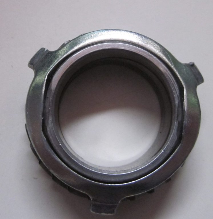

irgendwann unterwegs setzte mein Tacho aus.
Klar denken wir zuerst an gebrochen Welle, aber das war nicht der Fall.
Ich recherchierte dann, das es der Tachoantrieb sein muss.

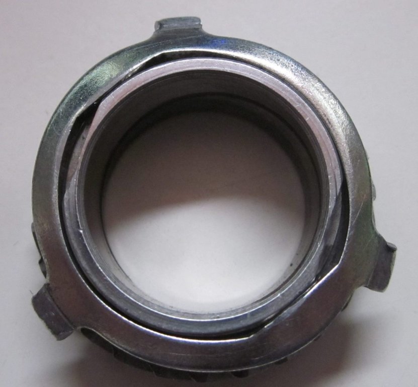

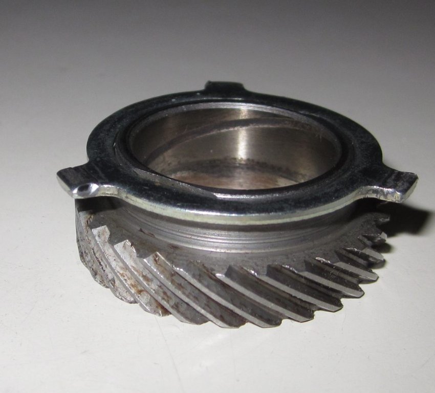

Nachdem ich die Schnecke gereinigt und demontiert habe erkannte ich folgende Situation:
Der äußere Blechring mit den Mitnehmern lässt sich auf dem Schneckenrad drehen.
Original:
verdreht.
Nun meine Frage, kann ich den Blechring einfach wieder "plattkloppen" ?
Habt Ihr irgendwelche Ideen?
Danke für die Hilfe

Servus,
da hat mal wer den Antrieb nicht ins Rad eingefädelt, und die drei Nasen haben sich dadurch nach hinten gedrückt - die sollten plan sein. Dann klappt auch die Klemmung wieder.

Hallo Freunde,
danke für die Antworten. Habe den Ring nun plattgekloppt und morgen wirds eingebaut.
Sieht aber gut aus!
