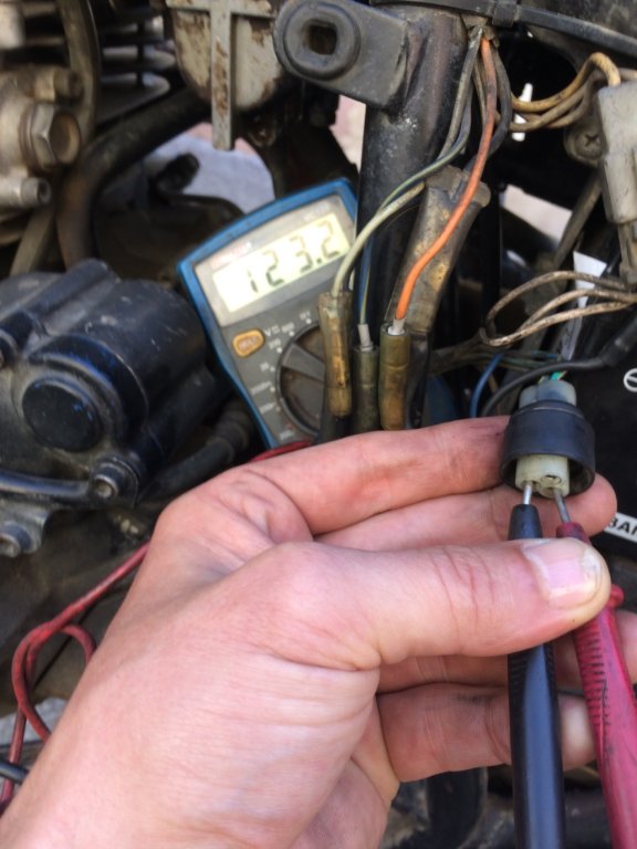

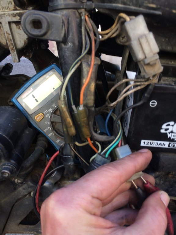

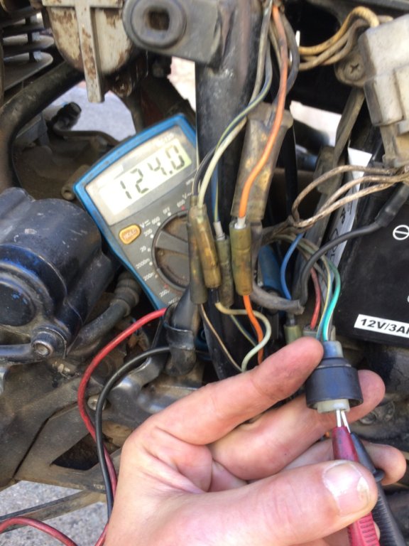

Habe eben die Widerstände mal durchgemessen. Das Messgerät zeigt bei der Sternspule für die CDI leider keinen Widerstand an,
bei den Picups aber schon, im Sollbereich:

Das zweite und dritte Bild sieht brauchbar aus.
Das erste: Wenn das das Ende des Limasternes ist, hast du den Fehler und großes Glück gehabt.
Es ist nicht immer so eindeutig zu finden - manche suchen Monate, weil der Widerstand im kalten zustand oft wieder stimmt, sog Wärmefehler. Wenn der Motor kalt ist, gehts oft wieder :mrgreen:
Ist bei dem Alter bei der CDI Bauweise fast normal, das trifft jeden mal.
